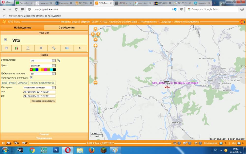

TK-103b ползвам, а телефона ползвах само да сваля пина на сим картата. Данните не съм включвал изобщо. Сайта на който исках да следя тракинга е http://orange.gps-trace.com/
безплатен е за една бройка. Аз накрая регистрирах ип-то на сайта. Толкова бързо да ми дръпнат китайците 1 гб не мога да повярвам. Ако трябва ще сменя саита, това не е проблем стига да знам къде изчезна толкова много интернет с един тракер? Операторката ми казва, че нама начин да разбера как съм ги похарчил. Просто ги няма :(

Здравейте, давам информация за новия гпрс tk103b coban. Няма нищо общо с стария с същото име но на друг производител. Опциите и настройките са повече, малко е по сложен за настройка, но работи много бързо и стабилно с две думи доволен съм. Един въпрос към Димитър - fix030s030m***n пращане на данни на 30 сек в движение и на 30мин на паркинг добре ли е?
