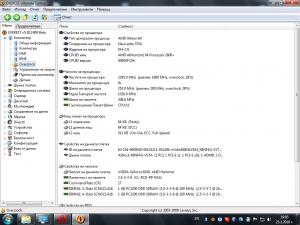

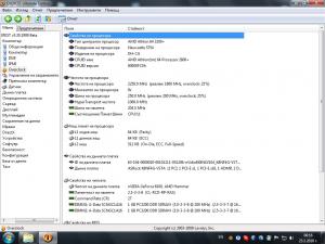

Тези процесорчета се клокват много добре.Както ти каза Daredevil_666 без повишаване на напрежението се клокват доста.Аз имах един Семпрон 2800+,който е орязана версия на твоя и се клоква от [email protected]Гхц на дефаут напрежение.При мен ограничаващия фактор е множителят(х8),защото дъното издъхваше.Ето ти една картинка ако може да ти помогне с нещо(прикачения фаил).

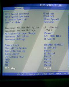

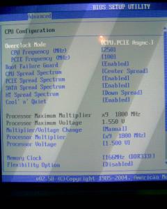

Дъното ми е K8NF4G-VSTA което пак е със сата контролер. Охлаждането е втора рака но ползвано малко. Става за сокети 754; АМ2; АМ3 на AMD което си е мислене в перспектива. Охладителя щеше да го взема един приятел но ще видим дали няма да го изпреваря говорим за цена от 15 лева. Възпира ме едното което каза "мики маус" че като наложа блокчето отгоре наистина не хваща на 100% цялата повърхност друго че наистина нямам впечатление от тези охладители с фреонови тръби (ако има фреон в тях може и да се бъркам) Имам два процесора Sempron 2800+ (1.6 ghz) и Athlon 3200+ (1.8 ghz и сравнително повече кеш) Обаче този athlon нещо трудно дава резултати по добри от sempron-a. Едвам го дава на 2.25 ghz което е малко по добре от sempron-а но само малко. Наи високия ми множител е x9. Вдигам напрежението за да няма сини екрани. В момента съм на 1.50v от възможни 1.55v и максимума ми е 25% clock Но за повече подробности ето някои screen shotspost-56542-1264198785,47_thumb.jpg post-56542-1264198798,99_thumb.jpg post-56542-1264198810,33_thumb.jpg post-56542-1264200429,07_thumb.jpg

Ако имаше два семпрона или два атлона,сигурно пак щеше да установиш,че се клокват различно.До бройка е-всеки е различен,а клока си е и "тото".Не знаеш какъв процесор ти се е паднал,докато не го клокнеш...Хубавото при твоите е,че не си ограничен много от дъното и от подаваните напрежения.Относно термо тръбите,"хийт пайп" се нарича технологията,както ти казаха.Стара е,патента е от 1942,ако не се лъжа,прилага се вече няколко години и при процесорните охладители.Най-общо устройство,просто за информация-тръбите са с "U"-образна форма,отвътре са с микропореста структура,въздуха от тях е изтеглен и са частично запълнени с течност,най-често алкохол и никога фреон:cool:.Напряко на тръбите са запоени фини ребра с голяма площ и малка дебелина.Основата на "U"-то контактува с процесора(пряко или с помощта на плочка,за която е запоена),получената топлина кара течността да се изпарява и да се изкачва нагоре по тръбата,където са ребрата.Там,благодарение на голямата им площ,ребрата охлаждат запоената за тях тръба,подпомагани обикновено от вентилатор(не е задължително,но ускорява процеса),парите се охлаждат пак до течност и се връщат в основата на "U"-то, готови за нов цикъл.Охладителите с топлинни тръби обикновено са в състояние да охлаждат по-добре от буците алуминий със "злобна"перчица,този който си си харесал също ще охлади процесора ти по-добре,независимо от малкият му проблем с размера на плочката.Нищо не пречи,като паднат температурите с новото охлаждане да вдигнеш клока още малко...При тази му цена,лично аз вече щях да съм го взел и монтирал...:)За да си помогнеш малко за стабилизирането на клока,забрани от биоса всички Spread Spectrum-и,можеш да преместиш и PCIE Frequency от 100 на 101MHz.
Определено вече виждам смисал в тези траби и това охлаждане, нямах си и на прецтава за принципа му благодаря ти. Искам само да попитам какви са тези Spread Spectrum-и. Единия си мислех че е за хипер транспорта и за това го смъкнах. (напомням пак че нищо не разбирам за хората които евентуално се смеят пред мониторите си :) ) и също тази опция cool 'n' quiet за какво е и дали не трябва да я изключа.

Опция за намаляване на магнитното поле на компютърът която влошава работата на процесора в общи линии. Наистина подробно е описано и вазнамерявам да го изключа. Исках да попитам за 4 пиновият коннектор за вентилатора на процесора. Черния: минус Жълтият: +12v ами зеленият за следене на оборотите ли е? И при синия как точно се извършва контрола на оборотите? С промяна на някакво базово напрежение ли? Които при моето дъно не фигурира като екстра.
Spread Spectrum не трябва да спираш само ако около теб има човек с пийсмейкър...:shy11:иначе повече пречи.Сool 'n' quiet е енергоспестяваща функция,която дава възможност на процесора да намалява честотата и напрежението си,когато не е натоварен,т.е. ако не смяташ да клокваш за шот,а смяташ да използваш клокнатият си процесор за 24/7 работа,хубаво е опцията да е включена.Конектора за охлаждането на процесора на дъното ти,четири пинов ли е?

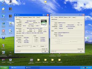

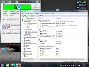

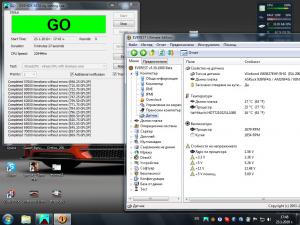

Разбирам. Вече монтирах охладителя. post-56542-1264266025,97_thumb.jpg Резултат при 255 FSB. Оказа се че конектора ми е 4 пинов мислех че е 3 но пак оборотите са на максимум. Проблемат е този post-56542-1264266357,87_thumb.jpg че хипер транспорт ми е 1020 MHz и просто немога да намеря от каде да го сваля.
