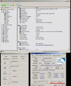

Проблема и там че навсякаде из нета пише че е с 2 ядра. Обаче като пусна Real Temp и CPU-z и други програми за мерене на темпреатурат на CPU ми показва 1 Cores. Защо така става? Само Еверест показва че е с две ама тои не мери точно.

дай снимка от ЦПУ-З, не може да ти показва че имаш едно ядро.
