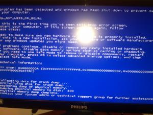

  2. Здравейте ,преди месец си взех комп ,около 2 седмици след това го занесох да му сменят боксовото охлаждане на порцесора защото това което бяха соложили вдигаше 6000 оборота при игра и беше много шумно .В крайна сметка супих си друго и го смениха за сега всичко е наред.Сините екрани започнаха още от началото след като го купих с грешка 0х0000000019 и не бяха много на често ,сега след като смениха охлаждането започнаха да излизат непрекъснато докато браузвам в интернет до като гледам филм ,но докато играя на игара няма проблем .Сега грешките са 0х000000А ,ще пиожа снимки .Носих компа два пъти ,тестава ли са хардуера и не е имало пробем ,смятат че проблема идва от софтуера,но не могат да разберат от къде точно .Аз преинсалвах няколко пъти обновявах всички драйвъри и пак сини екрани .Вчера исталнах на ново този път не качвах никакви драйвъри само дадох да се обнови( Windows 7 Ultimate x64) той качи само видео драйвър и ъпдейти ,и не след дълго даде пак грешка ( най често ресва като гледам ТВ с плеър на АйПиТв ,но и без него пак дава грешка така че съм го елиминиръл като варият ).Какво ще ме посъветвате? Дънни платки за AI GIGABYTE 870A-UD3. AMD 870, DDR III 1866(О.С)/1333/1066, RAID, SATA Процесори AMD AMD Phenom II X4 Quad Core 965, 3.40GHz. 2M (L2 Cashe), 8M (L3 Cashe), BOх RAM памети за нас KINGSTON 2 x 2GB DDR III 1600 HyperX Твърди дискове WD 1024GB 32MB SATA III Blue Видео карти SAPPHIRE 1024M HD5770 HDMI DDR5 PCI-E DP /BULK/ Кутии и Захранваш COOLER MASTER ELITE 430 BLACK with 500W PSU

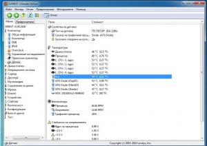

  5. Искам да кажа че тази температура която съм маркирал никога не се променя така си седи при каквито да е натоварвания. Темп. в и биоса на поцесора показва 51гродуса.

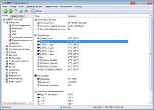

  6. Чакай сега не съм казвал че процесора вдига 80 гр ,да се се бъркате нещо нали съм качил снимки , ето пак ще кача това което съм маркирал е постоянна величина това не се променя под него е темп. на процесора: Става въпрос че много се качват оборотите на охлаждането на проц. а той не е вдигал повече от 57гр

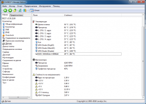

  7. Не е точно същия от страни на вентилатора пише AVC , иначе е горе-долу същия . Ако успея да го снимам ,че много блести от стъклото и не се вижда добре ,ще го кача . Човече като пусна една игра примерно call of duty 4 направо не се седи до компа от шум 4600 оборотана винтилатора, а темп. на процесора е 45 .Незнам дали е нормално то това за първи път ми се случва ,от една игра толко шум. Няма ли някой със същия процесор да каже как е при него. Мисля че е като това:
  8. Сега това са опоротите в нормално състояние:

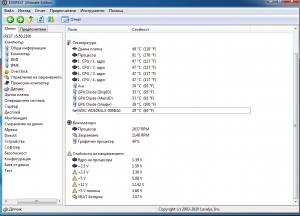

  9. Здравейте, днес си взех компа от скай.Сега е по друго ето вижте: това е с пуснат HD филм . Как ви се струва.Казаха че е от татчика на вентилатора проблема.

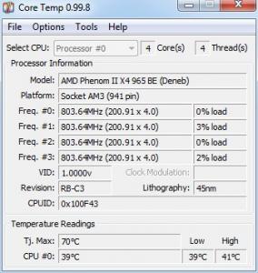

  13. Здравейте ,компа ми е със следните параметри: Дънни платки за AI GIGABYTE 870A-UD3. AMD 870, DDR III 1866(О.С)/1333/1066, RAID, SATA Процесори AMD AMD Phenom II X4 Quad Core 965, 3.40GHz. RAM памети за нас KINGSTON 2 x 2GB DDR III 1600 HyperX Твърди дискове WD 1024GB 32MB SATA III Blue Видео карти SAPPHIRE 1024M HD5770 HDMI DDR5 PCI-E DP /BULK/ Кутии и Захранваш COOLER MASTER ELITE 430 BLACK with 500W PSU Въпроса ми е дали е нормална температурата на процесора 52 градуса при пуснат HD филм и оборотите на охлаждането му са 6200. Питам защото компа става много шумен направо пред излитане.
