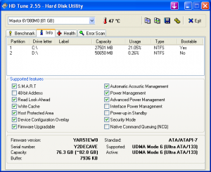

  3. UDMA 6 е не е PIO:

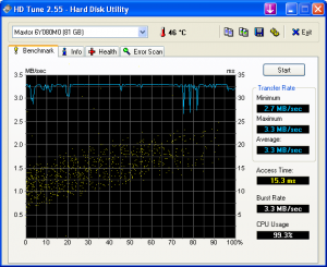

  5. Имам проблем със скороста на харда която в момента е 3 Мб/сек. Харда е 80 Гб Хитачи Дескстар САТА 1, мислех че е от него, обаче вэех сега 1 Макстор Макс 9+ 80 Гб САТА 1 и положението е същото, някой ако има идеи къде може да е проблема, нещо да ръчна някъде...
  6. малко преди да пусна темата, пробвах с флашгет и ми правеше същите номера, сега сложих тоя юторент и е малко по-добре обаче въпроса е че стана изведнъж тва- 1 година сигурно карам с биткомет без никви проблеми на скорости от сорта на 10 мб , и изведнъж почна да сече брутално и на 300 кб- как става тоя номер да е от биткомета тва, уиндоуса преинсталирах- същата работа... както и да е , мерси на всички за помоща, закрепихме я някак, с юторента мога поне да сийдвам спокойно
