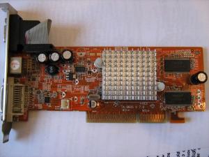

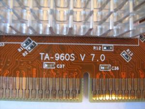

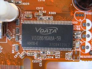

  1. Привет на всички! Имам един проблем който реших да ви го споделя.Опитвам се да намеря драйвер за един видео контролер който е "no name" и не мога съответно да браузна за него в интернет пространството за намирането му.Пробвах по един негов сериен номер,ударих на камък.Въведох и номера на чипа на рам паметта на картата,но информацията не е достатъчна.Пробвах също със разни системни програми които умеят да разчетат хардуера инсталнати в машината (Everest,Sisoft Sandra и т.н.),но пак без резултат.Не мога по никакъв начин да я идентифицирам тази карта.Инфото под Device manager-a за контролера е липсва video controller (VGA compatible). Сега страшно много ме е яд че не се сетих да екстрактна драйвера на видео картата преди преинсталацията на системата (XP SP3).Дъното иначе е Асус M8U-X. Прикачам снимки на контролера да хвърлите по едно око. Разчитам много на жокер от публиката

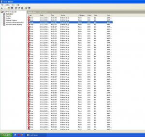

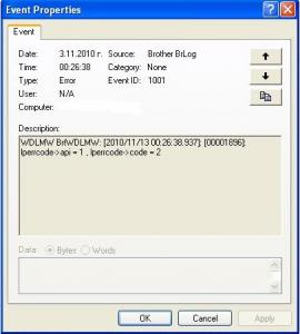

  2. От скоро започна този проблем.По името на грешката (error-a)го свързвам с мултифункционалната машина Brother която е вързана за въпросния комп.Идеята че може би драйвера за офис машината е лош отпада,тъй като дълго време е била свързана за писито без поява на каквито и да е било проблеми.Идеята за вируси също отпада,тъй като системата има изграден Акронис бекъп и беше върнат Уиндоуса в "чисто-начално" положение.Под блокирането на Уиндоуса имам предвид следното: Не може нищо да се командва.Иконите се изтриват след като се посочат с курсора.Ако успея да цъкна на някое приложение излизат съобщения от рода на - There is not enough free memory to run this program.... The application failed to initialize properly (0xc000540) и т.н. Направих 5 паса на рам паметта със MemTest 86+,но няма никакви отклонения.Преместих рам модула (1GB e) на втория слот за проба да не би да се е сдухал пък нещо той.Но не.Лога се пълни с грешките дори когато офис машината не е включена. Приложил съм снимка с описанието на ерора.Дано някой успее да го разгадае,защото аз не мога. Поздрави!
