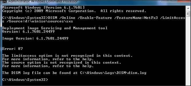

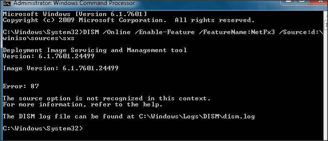

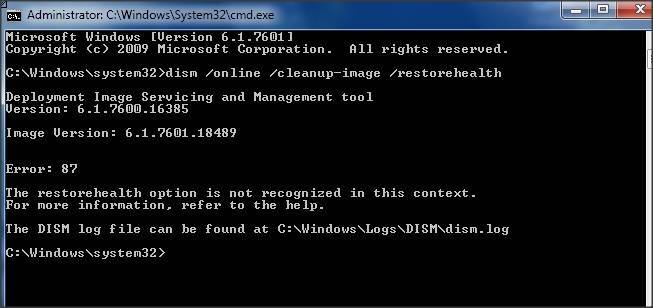

  2. Рестарт не искаше ,но направих.После и пак грешка 87 , ... not recognized in this context..,същото като миналия път.
  3. 99% съм сигурен ,че точно това направих.
  4. Не ще , снимка на CMD И лога https://dox.abv.bg/download?id=5eb1984f0d# - Линк за сваляне ,https://dox.abv.bg/download?id=fe1ead13d0# - Линк за сваляне.

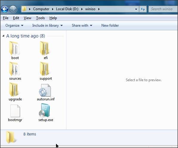

  5. Имам изо от : https://archive.org/details/img0_20211024. Инсталирал съм winCD emu. Пък каквото стане.

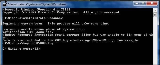

  6. Откакто почнахме ремонта , при рестарт излиза нещо такова : smrgdf ... - skiping auto check Да рестарт два пъти и лога: sfcdetails.txt
  7. Лога: sfcdetails.txt

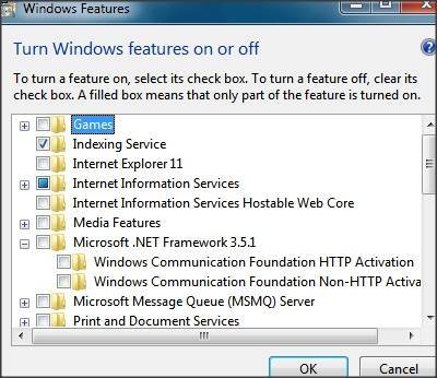

  8. KB2528614 остана ,не намерих опция за деинсталиране,обновленията от горната връзка се инсталираха.
  9. https://www.majorgeeks.com/files/details/simplix_updatepack.html това ли е ? Да струва ми се да.

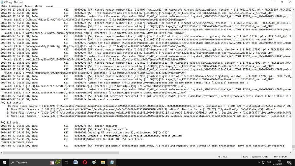

  11. Готово sfcdetails.txt
  12. Отчета надвиши 3 мб ,затова само снимка от последната част,струва ми се добре ?!?
