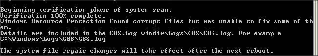

Рестарт не искаше ,но направих.После и пак грешка 87 , ... not recognized in this context..,същото като миналия път.

Не ще , снимка на CMD И лога https://dox.abv.bg/download?id=5eb1984f0d# - Линк за сваляне ,https://dox.abv.bg/download?id=fe1ead13d0# - Линк за сваляне.

Откакто почнахме ремонта , при рестарт излиза нещо такова : smrgdf ... - skiping auto check Да рестарт два пъти и лога: sfcdetails.txt

Лога: sfcdetails.txt

Готово sfcdetails.txt

Лога : CBS.log

Ето го , забравих да кажа ,че въпросния компютър е без интернет и физически не ми е под ръка.Онлайн мога да съм по обяд и сега за по 1-1.5 часа. SFCFix.txt

Здравейте, има ли нещо фаталистично за оправяне ,защото точките за въстановяване са прекалено назад ,преди създаването два-три дяла и ако ги използвам ще се загубят доста файлове. CheckSUR.log
