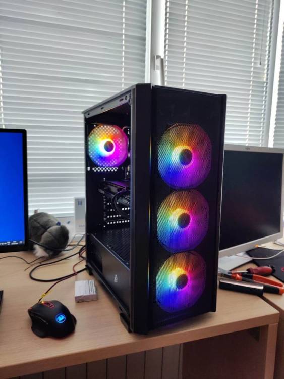

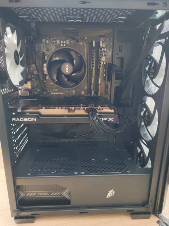

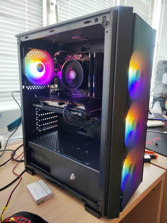

  3. Ето я и конфигурацийката, мисля, че се получи доста симпатично. Силно препоръчвам кутията като бюджетно решение. Освен type c на предния панел мисля, че нищо дурго не и липсва. Ето я!
