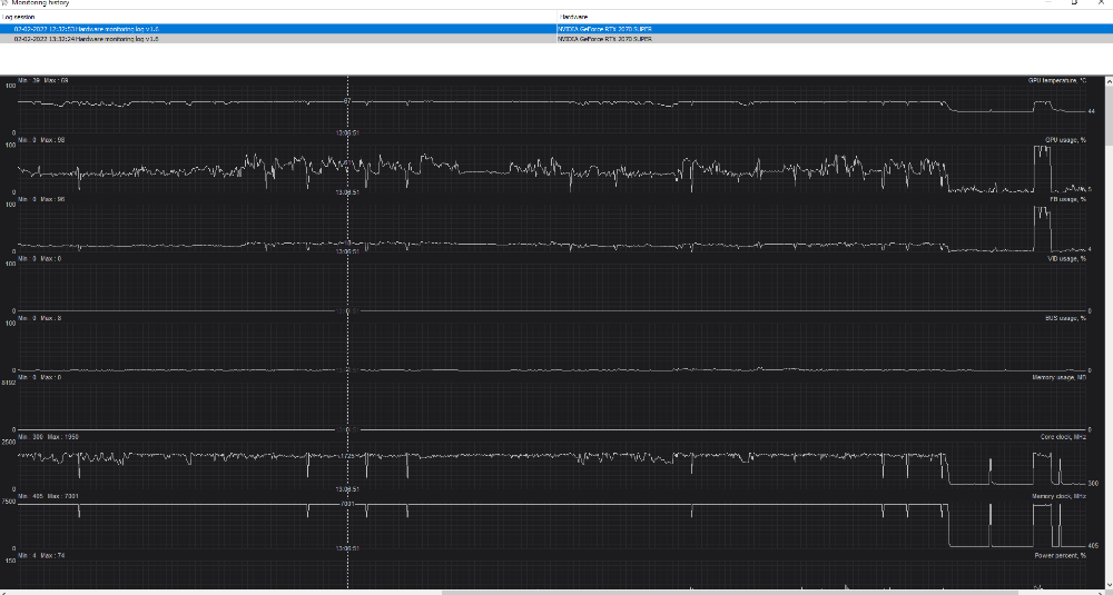

  1. Реално RPM на видео картата се вдигат до 3700 и тогава започва да издава шумът. През останалото време RPM-a стои около 1500 - 1700 а температурата на самата видео карта не се качва повече от 68 градуса. Сега само остава да се разбере защо оборотите стигат то 3700.
  2. Реално видео картата през почти цялото време си стои на около 67 градуса, което е напълно нормално според мен. Ако греша, моля да бъде коригиран. Относно кое точно с скоростта на вентилаторите ще може ли малко подсказка?
  3. Извинявам се. Ето нов линк: https://drive.google.com/file/d/1GB-amzWbSHty-FGWfOZ-1bMjZ01Tq4jq/view
  4. Благодаря, но звукът за който говоря звучи по този начин: https://drive.google.com/file/d/1GB-amzWbSHty-FGWfOZ-1bMjZ01Tq4jq/view?usp=sharing
  5. Здравейте! Преди малко над година си взех въпросната видео карта. Още от 1вия ден при startup на компютъра има силен шум от вентилаторите на самата карта, който продължава за 2-3 секунди докато зареди самия BIOS. След това си е пей сърце и шумът не се появява повече. Проучих го и уж било нормално, някакви валидации или нещо от сорта до колкото помня но повече не съм го мислил. Последно време обаче започна да се появява по време на игри. Например, играх Borderlands 3 и същия шум се появяваше всеки път щом си отворя inventory-то. Същия проблем при Cyberpunk 2077, ако отворя map-a или някое меню пак започва да вдига шум за не повече от 2-3 секунди и после спира. Сега играейки God of War 4 се появява през 1-2 минути на произволно. Интересното в този случай е, че първия час-два всичко си е наред. Та така, видео драйверите винаги са ми обновени до най-новата версия. След продължително време на играене температурата на видео картата не била на повече от 65 градуса. Също така, никога не съм имал сериозни frame drops. Компютъра си го почиствам веднъж на 1-2 месеца, като самата видео карта никога не съм я свалял а само махам прахът дето е отгоре. Идеята ми е това нормално ли е? Някаква предпазна мярка срещу прегряване ли е? Аз ли съм тъпия? Предварително се извинявам ако съм забравил да спомена нещо елементарно, което може да реши казуса.
