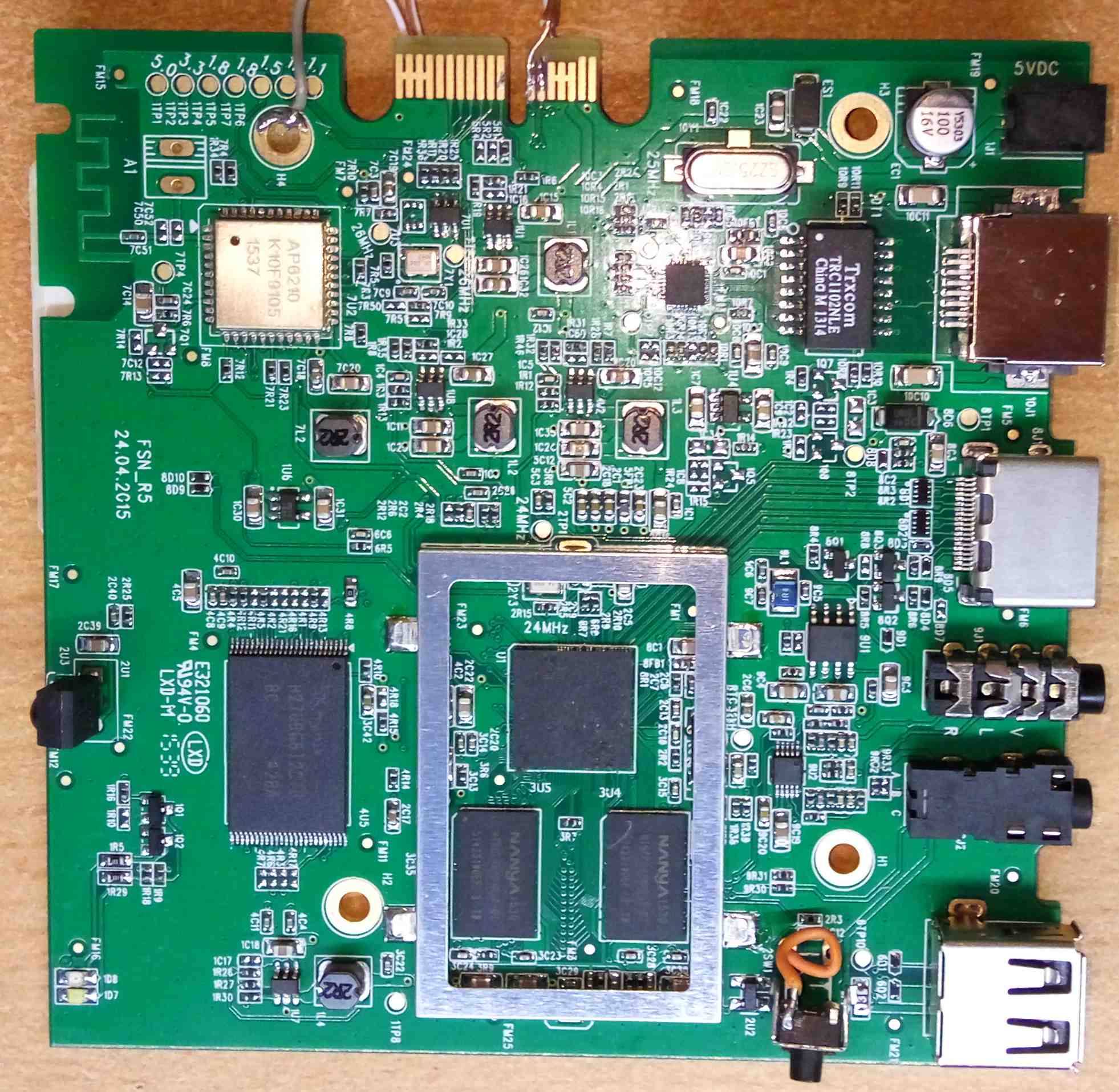

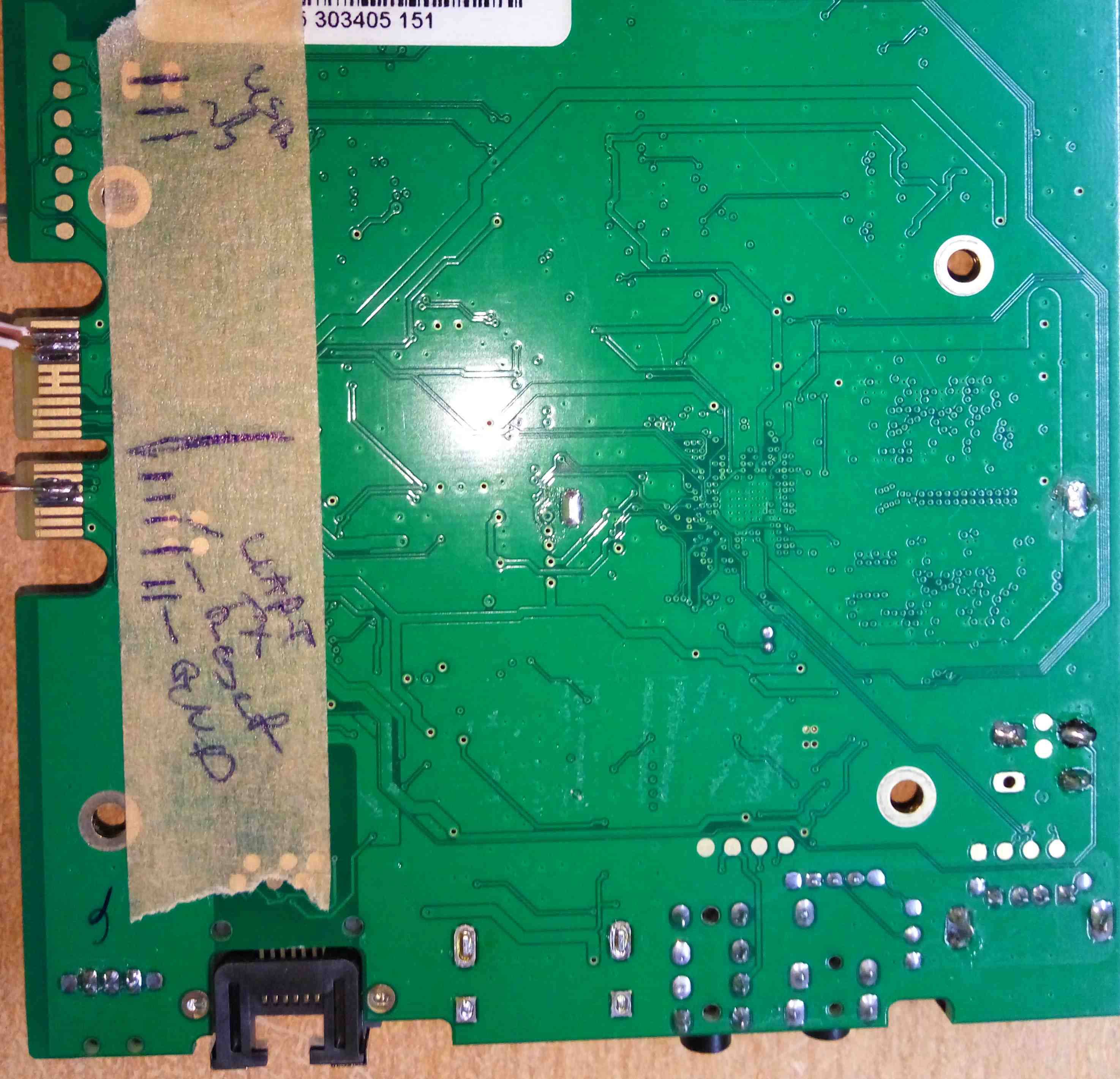

  2. Здравейте, на снимката с хартиеното тиксо съм отбелязал от долу на горе кой пин е UART TX, преполагам има някой съседен и RX, но спрях да се занимавам, отказах се, т.к. не ми стига напоследък времето. Ако някой по-навътре с този тип архитектури и е готов да съдейства с идеи, в края на следващата седмица, евентуално, след 10 ще пробвам, а ако е от София, мога да донеса някое устройство, ако разполага с повече техника, че аз имам само осцилоскоп.
