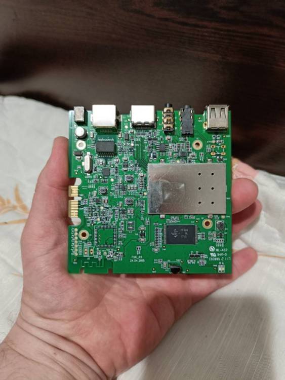

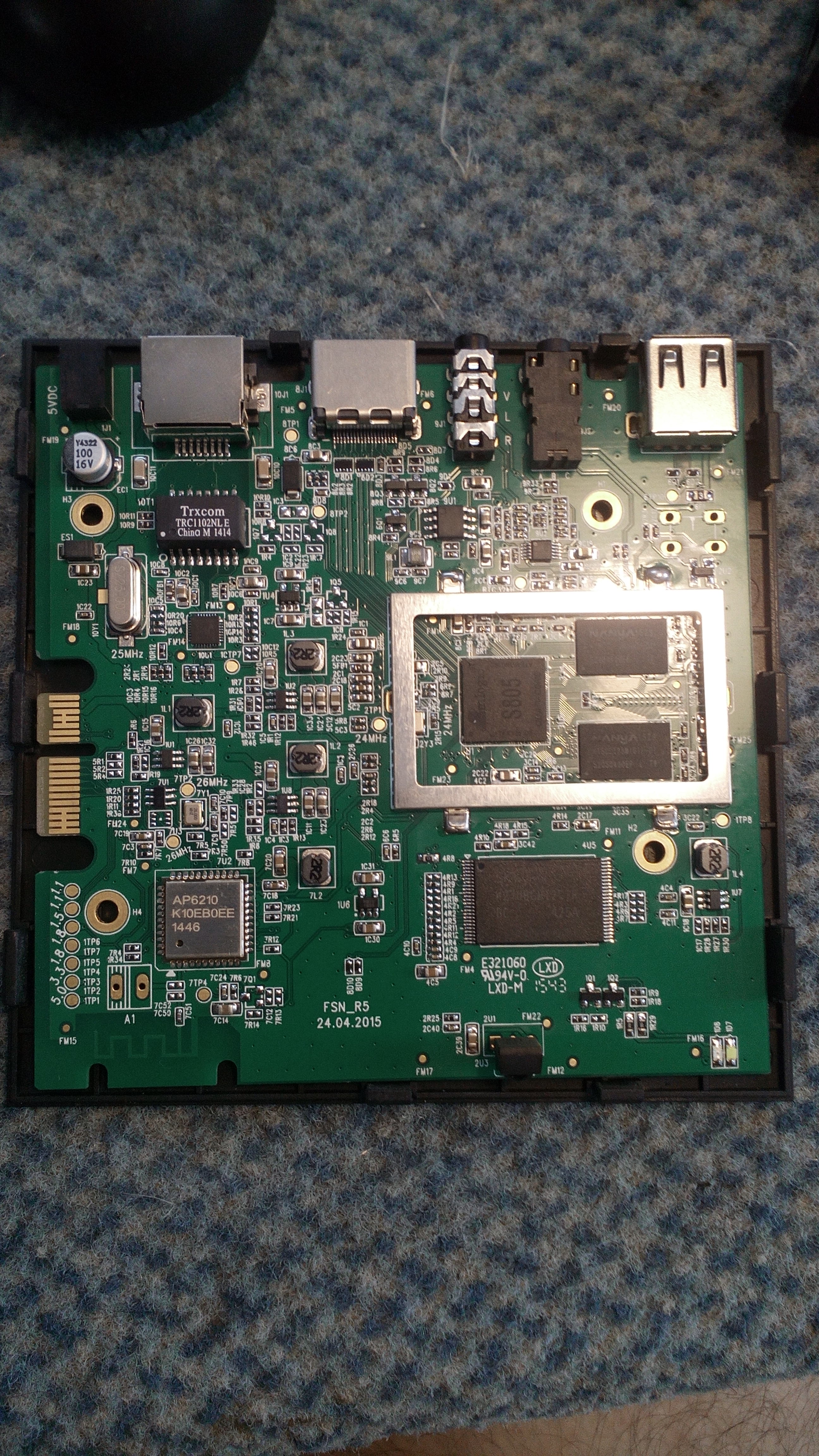

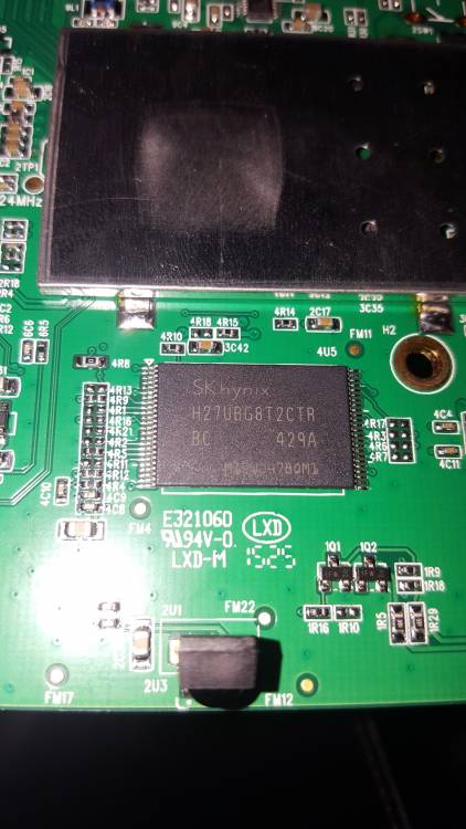

здравеи те. Нов съм във форума, и ме интересува тази тема. Имам го апарата, и го ползвам в Испаниа. Интересно ми е дали може да се флашне. Просто заради спорта, мразя нещо заключено. Не че не мога да си купя един Octa core Android Box.  С каквото мога ще помогна. Качвам снимки.
не мога да кача повече снимки. ограничение от 3мв.
на 16.09.2016 г. в 11:50, lanza2005 написа:
снимай с по висока резолюция и качи снимките в някой сайт за upload на снимки и дай линковете към тях тука
преди 19 часа, crashover написа:

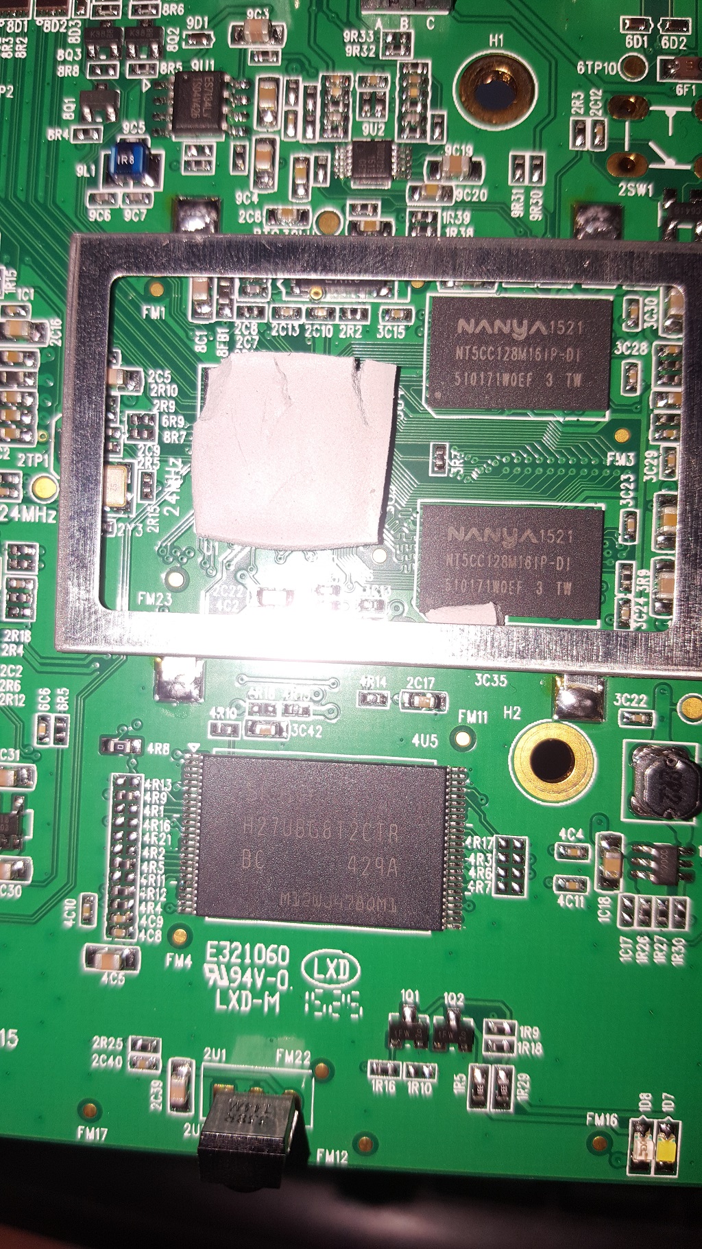

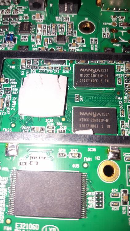

Това е процесора  Amilogic S805
ако ми кажеш и модела на флаш паметта
Направих ги с телефона ако не виждаш това което ти трябва ще направя по - добри снимки

4. Свързваш пинове 29 и 30 на флаш чипа, може с тънка отверка между тях и задържаш
5. Свързваш се към устройството с USB кабел, за целта може да използваш USB Hub, след което наблюдаваш дали програмата ще засече устройството, ако всичко е успешно махаш отверката от пиновете.
6. В програмата избираш Android firmware файла s85_106k4_0912.img и даваш Start.

Колега преброих крачетата и съвпадат точно както си ги маркирал !
Нещо не правя явно като хората аз!
Така
Пуснах приложението направих го на английски !
Задържам крачетата и вкарвам USB-то, Ледът светва  не го откривам в девайс мениджъра и програмата и тя не го открива.

Пробвай с 8 и 9, задържаш пиновете и включваш USB кабела и гледаш в програмата на съответния USB порт трябва да изпише Connect success, държиш ги няколко секунди допряни, за да влезе процесора в програмен режим, това играе функцията на Reset бутона, който го няма в тоя бокс.
Недей да включваш захранването на устройството или да включваш HDMI, когато пипаш по платката, само USB кабела включваш в него. Виж дали са се инсталирали драйвърите от програмата.

Пробвах и с 8 и 9 не се получава!
тествай с 7 и 8
направи снимки с висока резолюция на цялата платка от двете страни , качи ги някъде и дай линковете

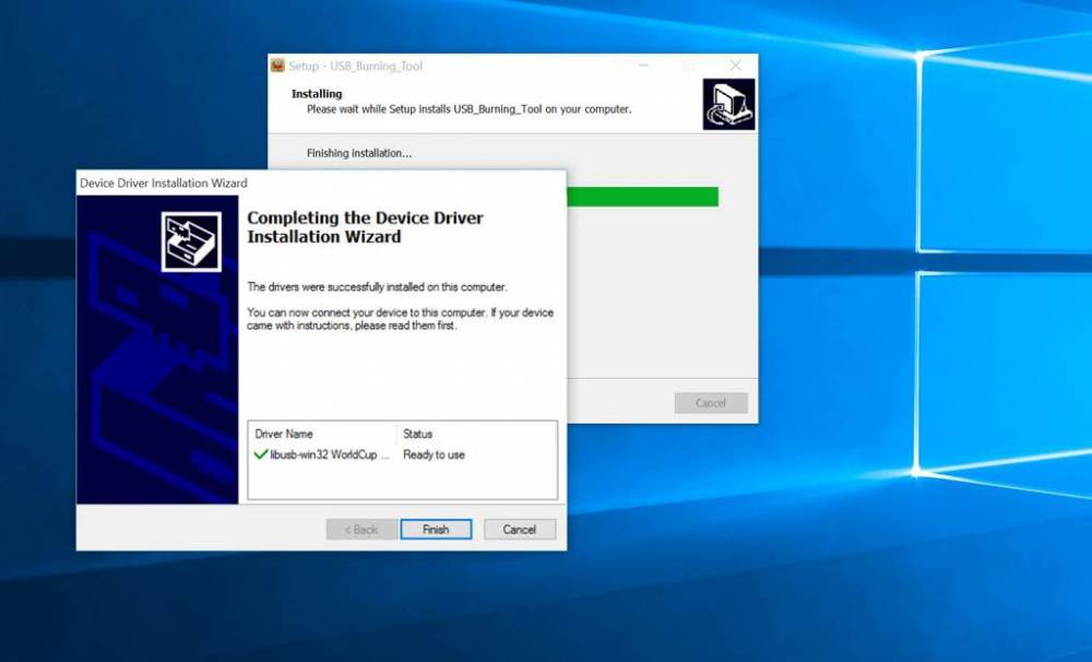

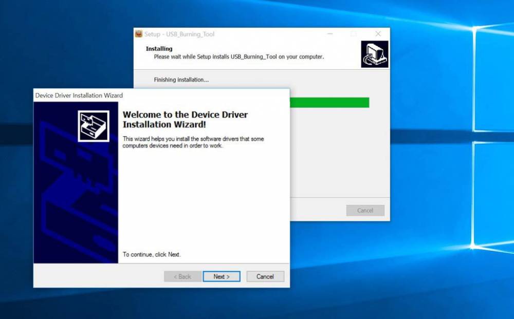

с какъв Windows си?
по време на инсталирането на програмата стартира ли се wizard за инсталиране на драйвърите?
Редактирано от kovalski (преглед на промените)
преди 58 минути, Veselin Velikov написа:
С Win 7 x64 и не ми инсталира драйвери.Програмата е архив само я разархивирах.
В папка Amlogic USB Burning Tool v2.0.7.2\USB_Burning_Tool2\WorldCup_Device и стартираш InstallDriver.
Можеш да пробваш с тази версия Amlogic USB_Burning_Tool_v2.0.6.2_build2
