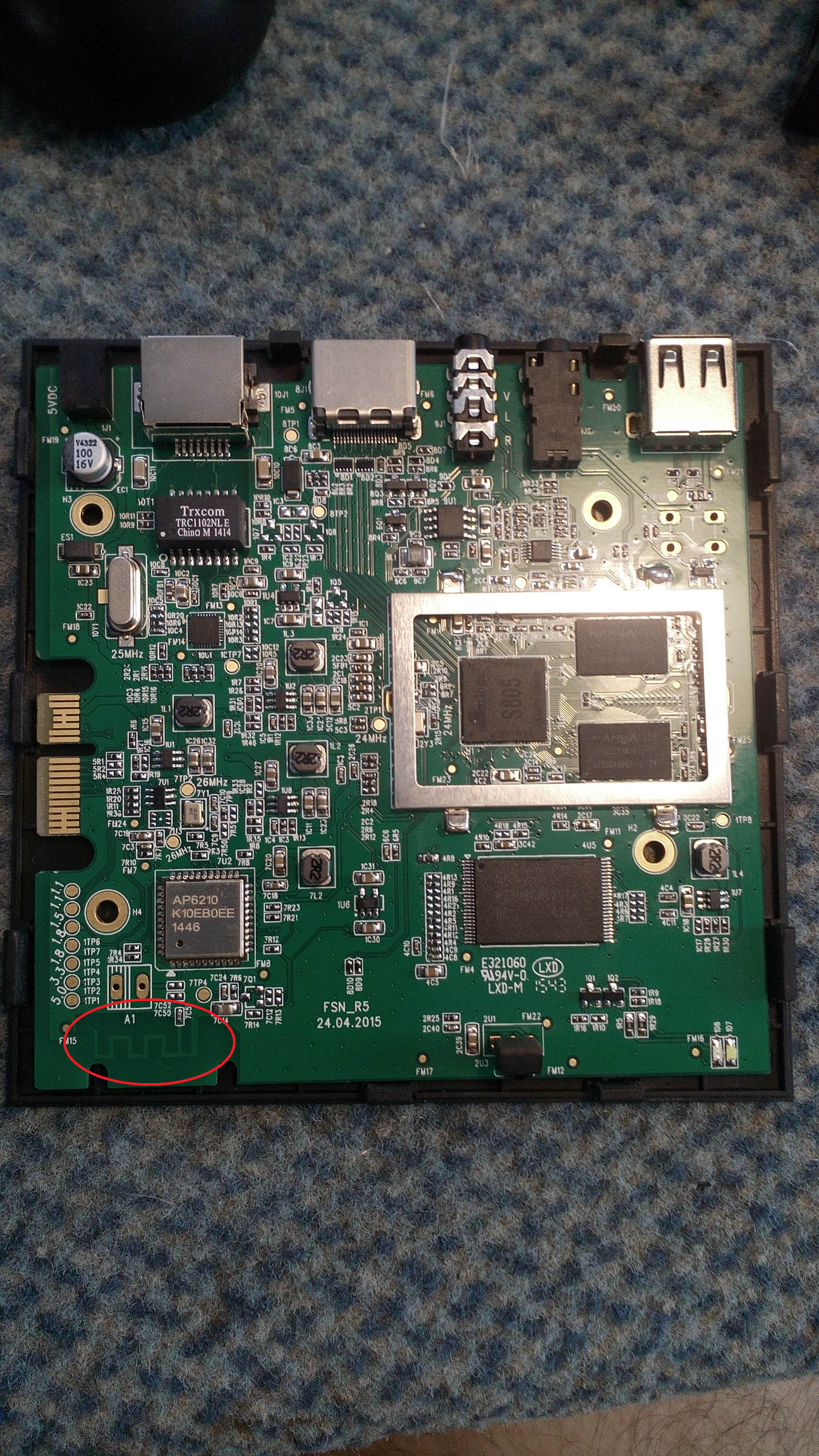

Имам въпрос кое му е wi fi антената моля покажете на снимка
Аз опитах, но компютъра не го засече... май му изтрих паметта или изгорих нещо, защото вече не може да boot-не булсаткомския андроид. Направи ми впечатление, че до USB-то има място за бутон. Сложих му, но и с натиснат бутон не се открива от компютър. Това е антената за Wi-Fi.
