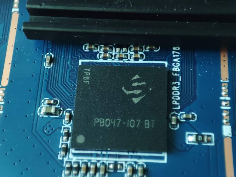

Хардуерите, който съвпадат по LPDDR3 ram config и стартират са: "PINE64" и "Zidoo H6 Pro".
От Линка по-горе имиджите за PINE64 записани на SD card тръгват, но ttyS не е активен и немога да тествам дали работи eth0.

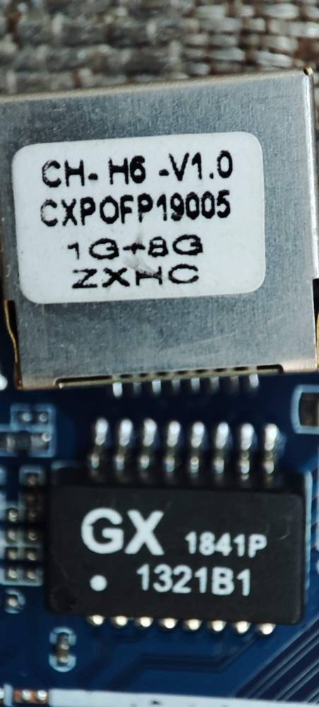

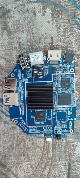

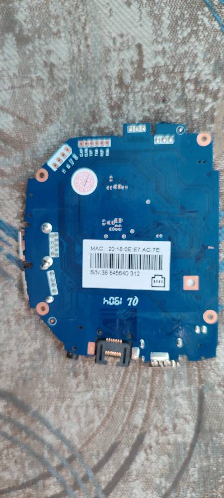

Реших да кача малко снимки за този бокс. Ако някой по разбиращ може да сподели ром който да му работи мрежата
