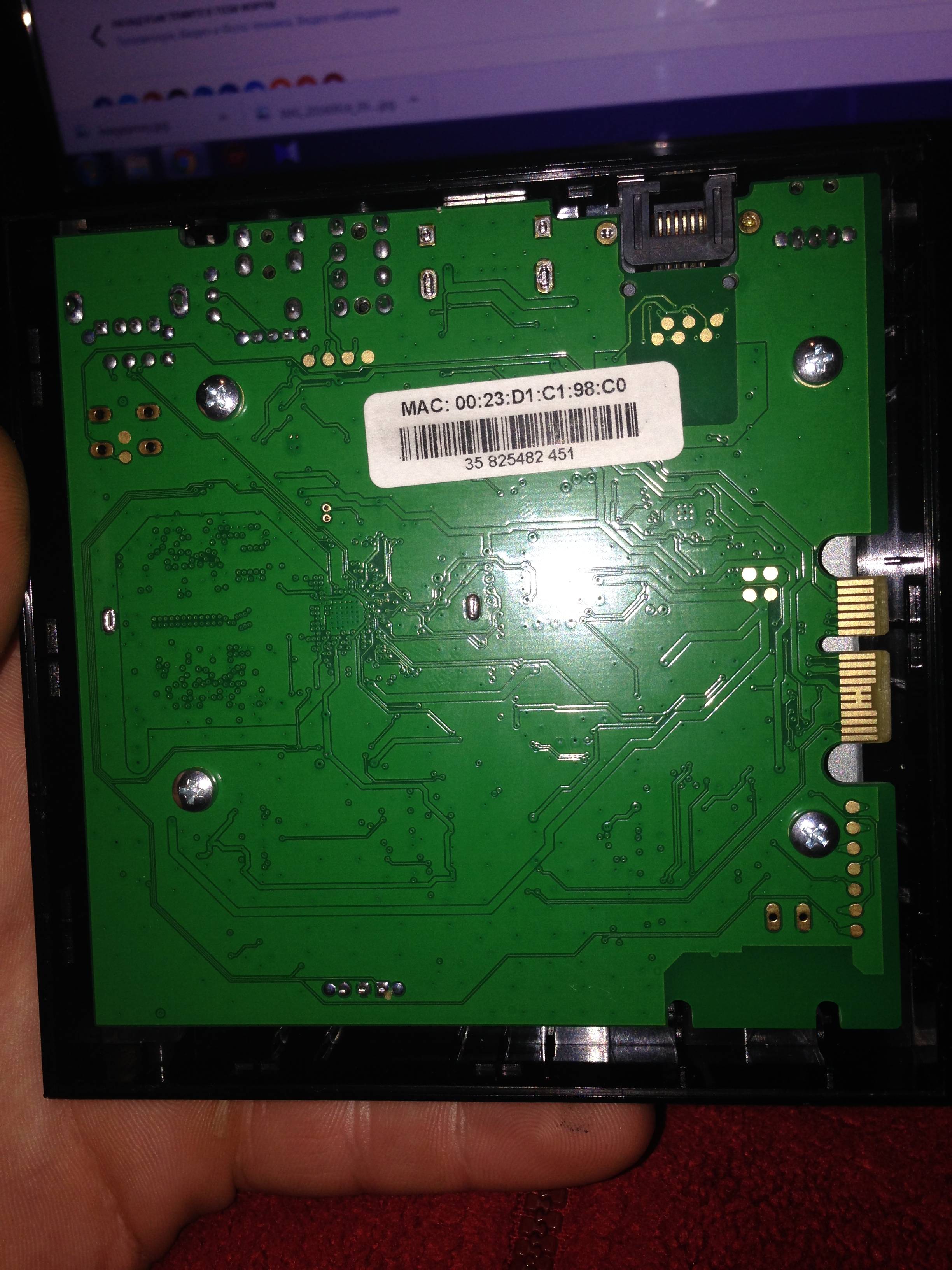

  • аз с удоволствие ще го разчовъркам но нямам такъв под ръка, та щом върви някъв андроид там, нищо не пречи да се сложи друг такъв, ако можеш да го отвориш и снимаш с висока резолюция от двете страни пл
  • затова трябва да го отвориш и да го снимаш да го видим и ще се разбере. програмата ще го засече ако е в recovery режим и ако USB драйвърите са инсталнати коректно, от windows 7 нагоре възниква
снимки има по назад във темата
модел - представа нямам, става въпрос за iptv-то на bulstacom - fusion iptv
все пак утре ще го снимам и ще кача

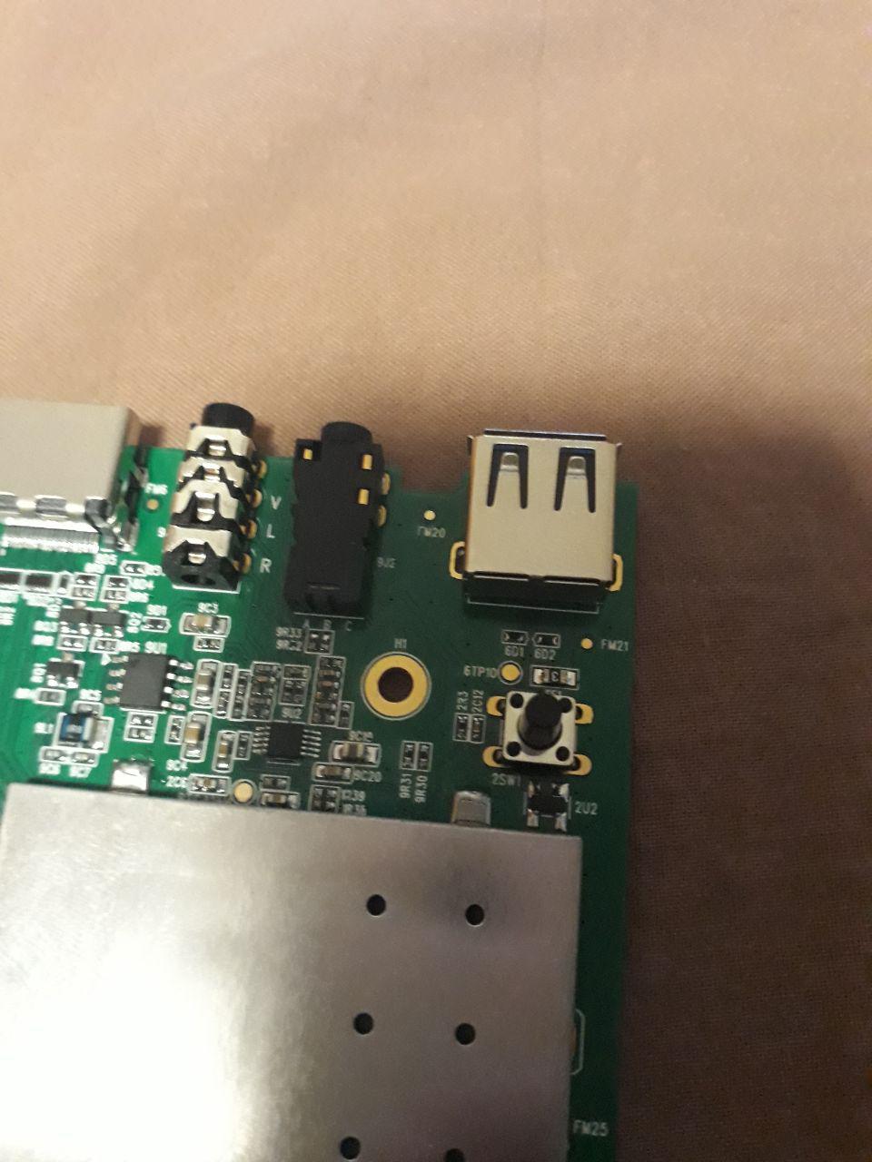

Има място за бутон, но самият той липсва. Аз сложих, но въпреки това не можах да го стартирам в recovery mode.
преди 23 часа, sasho97 написа:
А сигурно ли е, че буъонът е правилно ориентиран (свързването на контактите)

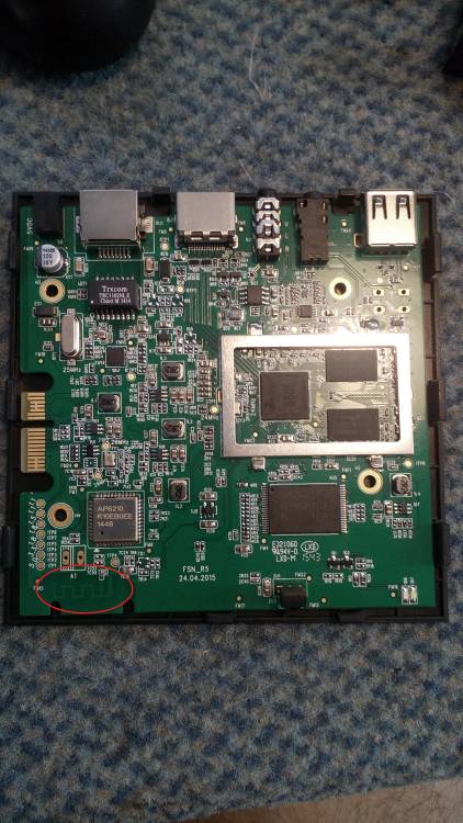

Здравейте. Съжелявам че повдигам темата, но можеби имам малко напредък с въпросния fusion box :). Подариха ми 3 бр. от въпросния хардуер, като едната беше с проблем - не тръгваше.
Използвах я за да разгледам малко хардуера.
Базирана е както знаете на Amlight S805, разполага с 4 GB NAND flash, 512 DDR3 рам. По харуер е най-близо до m201d(колко ще става за него още не е ясно), но с AP6210 WIFI.
Това не може да се разпознае по какъвто и да е начин от Amlogic burning tool. Пробвах и под Ubuntu (софтуера в линка). В pdf за С805 пише какъв boot type трябва да е за да тръгне OTG, а и някъде го мернах из логовете. Според спецификация S805 има 2 USB контролера, като единия е изведен на задния панел, другия предполагам е на т.н.PCI-E конектор на платката ( виж снимката ), единия трябва да поддърба OTG, ама кой... Пробвах с OTG и на двата порта без успех, като dump-нах лога само от този на задния, ако имам време ще пробвам да сваля лог и когато пробвам през другия порт на PCI-E.
Днес си поиграх малко и с осцилоскопа, да видя какви сигнали има по въпросния PCIE(така наречен, реално не е ) конектор на платката - оказа се че има UART изход (3.3V/ 115200 / even / 8 bits ), както и още един, но той е по скоро някакъв такт високочестотен. Т.к. нямах USB->UART конвектор ползвах S0 порта на raspberry pi 3, за да логна какво става в някои случаи заедно с picocom - че нали е 3.3V логика да не поя logic shift схеми.
За инфо - нямам абонамент към булсат и нямам лог от реално работещо устройство, или такова което си тегли новия firmware например :)...ако въобще може да се логне.
Ще се радвам, ако някой разбиращ от подобен хардуер погледне логовете и даде идея за следващи стъпки :).

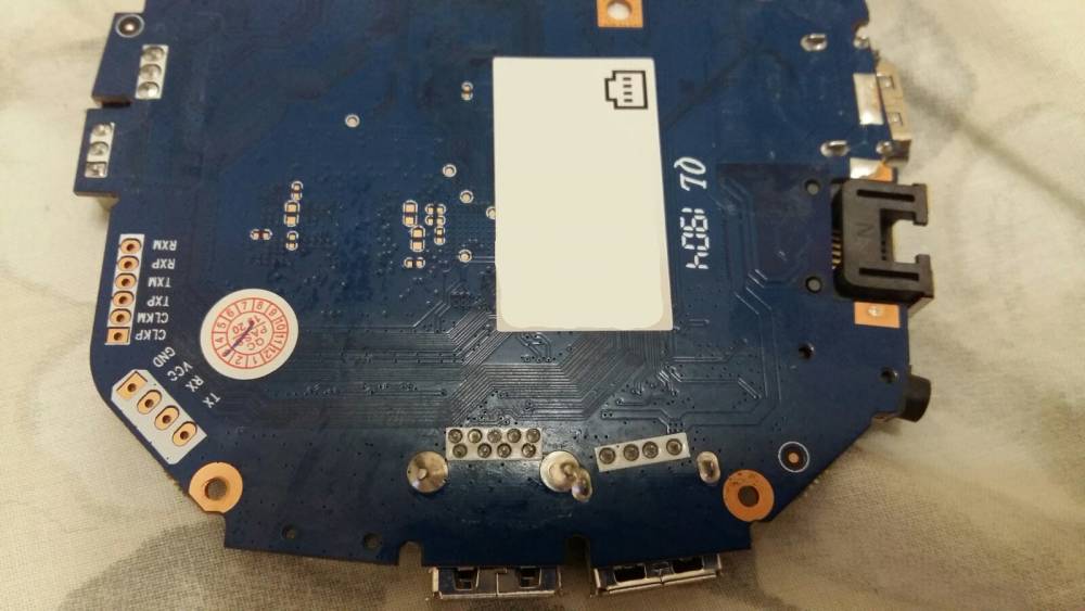

на 1.09.2018 г. в 16:51, styna написа:
Можеш ли да опишеш по точно кой пин на какво отговаря  3,3/tx/rx  GRN е ясно че е към общата маса.
Здравейте, на снимката с хартиеното тиксо съм отбелязал от долу на горе кой пин е UART TX, преполагам има някой съседен и RX, но спрях да се занимавам, отказах се, т.к. не ми стига напоследък времето.
Ако някой по-навътре с този тип архитектури и е готов да съдейства с идеи, в края на следващата седмица, евентуално, след 10 ще пробвам, а ако е от София, мога да донеса някое устройство, ако разполага с повече техника, че аз имам само осцилоскоп.
Не ти разчитам описанието на хартиената лепенка,
а и са запоен по няколко писти.

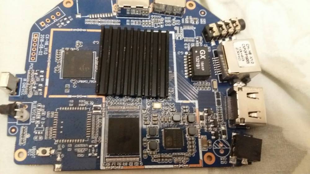

Новите фюжъни тея заоблените са производство на sunchip и са модел cx-h6 процесора е Allwiner H6 разполагат с 1G-RAM и 8G-ROM. Хардуеъра е силмо орязан , но все пак се свързах с китайците и помолих за фирмуеъ , не че очаквам да ми дадът такъв но може пък и да се получи. На платката има бутон с надпис U-BOOT каквото и да значи това
Старите са TV BOX MXQ S85
има AlexElec за тях. линукса върви в пъти по добре от андроида
Amlogic S805 Quad Core ARM Cortex A5 @ 1,5Ghz
Mali-450MP GPU.
512Мб рам
HDMI 1.4
WiFi 802.11 B/G/N /които имат такъв/
10/100МБит Ethernet
