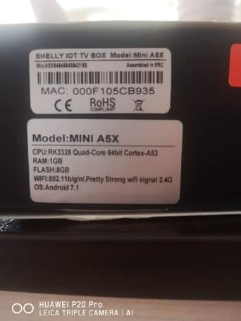

Качих го на новия ,през компа с имейдж файл.Малък жокер Zidoo h6 pro :).Но не съм запозната с Линукс и  не мога да подкарам лан картата да работи.Мака е само нули.

  • затова трябва да го отвориш и да го снимаш да го видим и ще се разбере. програмата ще го засече ако е в recovery режим и ако USB драйвърите са инсталнати коректно, от windows 7 нагоре възниква

Здравейте, изпадна ми ТВ бокс на А1 и той е техен РОМ, може ли малко инфо как да му кача андроид без фирмения интерфейс и да го използвам като ТВ бокс.

Инсталирах на бокса фирмуеър от zidoo h6 pro (посоченият по горе) но не ми тръгват LAN и wi-fi адаптерите. Засега съм в задънена улица продължавам с пробите.
Форумът не позволява редакция затова пиша отделен пост. Въпросният заоблен фюжън дори няма чип за wi-fi. И лана не тръгва с котум фирмуеъра. Така че греда ако не се намери начин да се подкара LAN-a
Разчитаме на някой по запознат с Андроид да подкара лан-а.Иначе работи доста бързо и прилично с този фърм.
