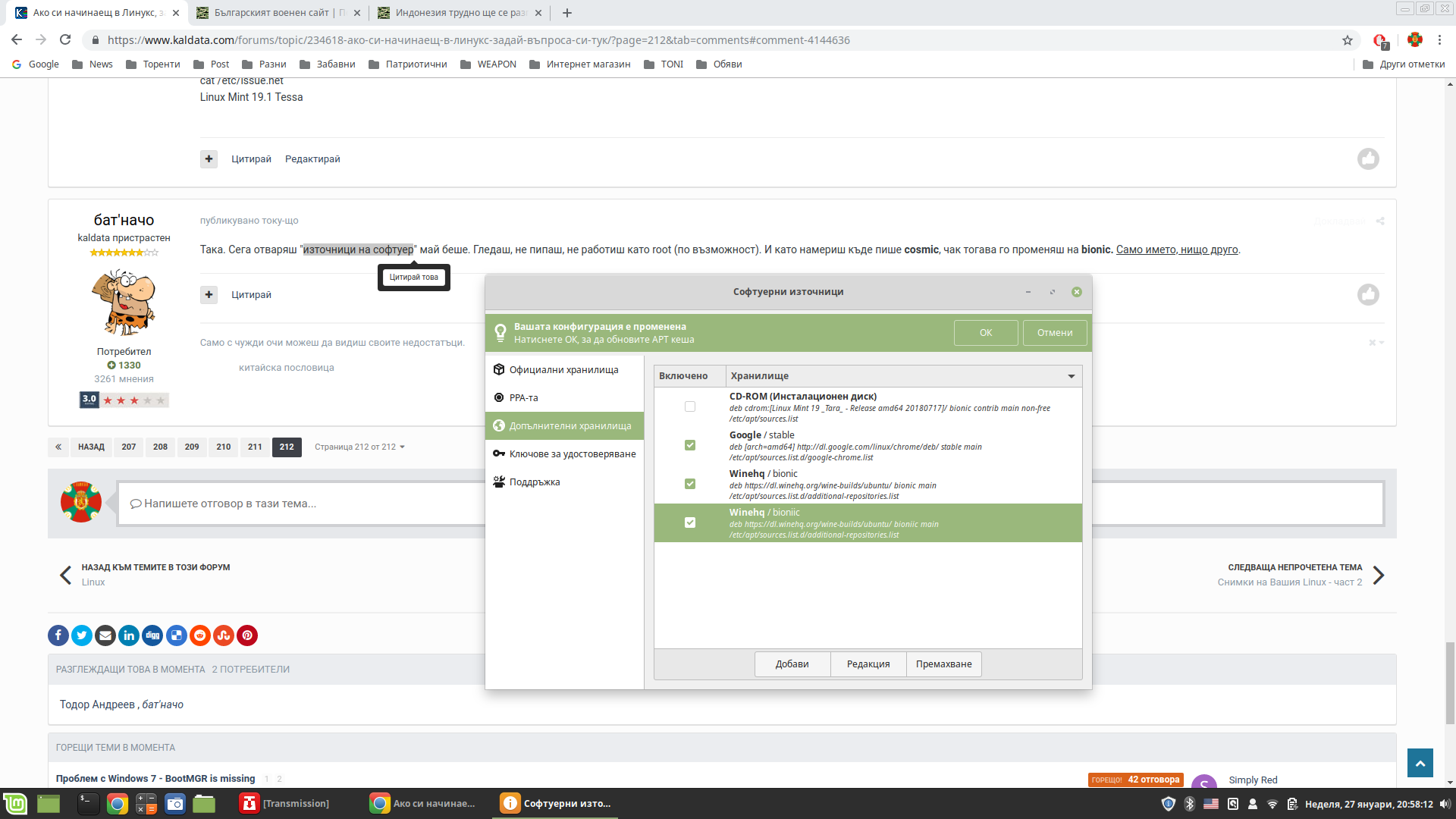

Аз пък да се похваля, имам WINE, Vulkan, DXVK. Проблема беше в това, че не всички драйвери на видеокартата ми са били издърпани. Защо се е получавало така, идея си нямам. Проблема си го реших сам, дори се научих, когато ми изписва след инсталация на нещо си в терминала, къде да търся проблема. Това инсталирах, за да се получат нещата: sudo apt-add-repository 'deb https://dl.winehq.org/wine-builds/ubuntu/ xenial main' sudo apt-get install --install-recommends winehq-stable -y wine --version winecfg- Ако си начинаещ в Линукс, задай въпроса си тук

fox@fox:~$ sudo apt-mark showhold fox@fox:~$ fox@fox:~$ sudo apt-get install -f : командата не е открита- Ако си начинаещ в Линукс, задай въпроса си тук

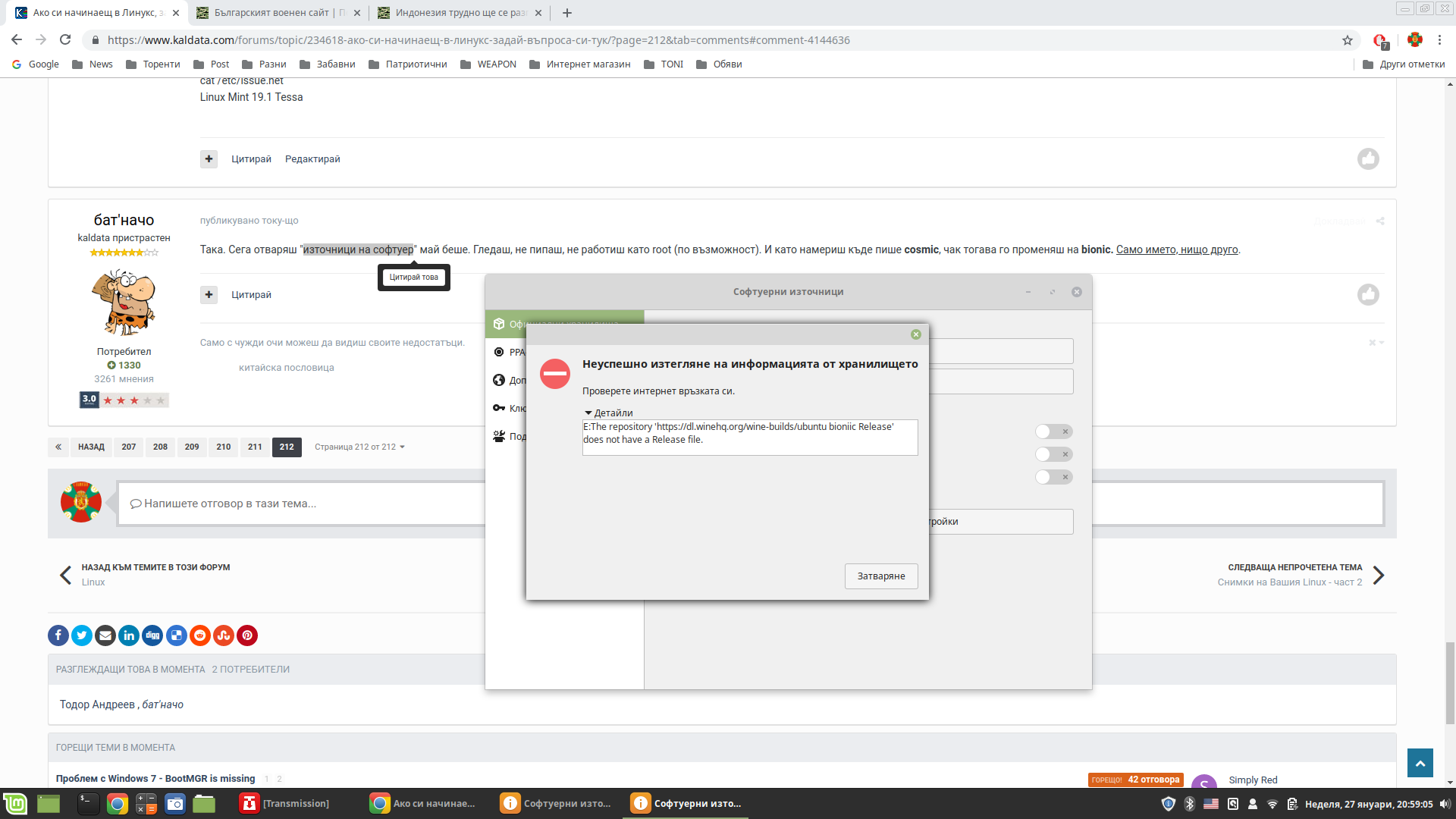

В терминала ми изписа: Следните пакети имат неудовлетворени зависимости: winehq-stable : Зависи от: wine-stable (= 4.0~cosmic) E: Неуспех при коригирането на проблемите, имате задържани счупени пакети. Какво означава това?- Ако си начинаещ в Линукс, задай въпроса си тук
От софтуерния мениджър мога ли да си инсталирам WINE, VULKAN, DXVK, които уж съм инсталирал? Е точно тази чашка на WINE не ми се показва, явно не съм го инсталирал. Бихте ли ми пратили командите за WINE, VULKAN, DXVK за машина с Intel, NVIDIA и ОС Минт? Знам, че ги има в камината, но явно се опетлах. Ако ми ги пратите, бихте ли ми ги пратили в точния порядък на инсталация и да напишете коя команда за коя програма е? Ох само да изклася и този семестър и ще се потопя дълбоко в Линукс. От много време му се точа и се бях навил новата машина да не я цапам с Бози. Смятам, че с първоначална и насочваща ваша помощ ще успея. Даже вече си намерих няколко команди за Линукс, но март месец ще си ги подреждам. Гледах клипчета, че с WINE тръгват много уйндоуски програми, и смятам да се възползвам от това.- Ако си начинаещ в Линукс, задай въпроса си тук
