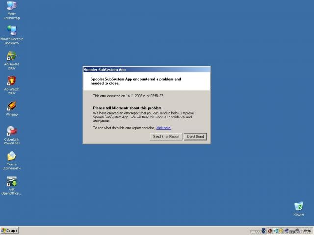

Проблемът е следният : онзи ден разпечатвам един документ.След разпечатването, иконката на печатащ принтер си остана на бара, без да мога да я махна от там.И друг път ми се е случвало, заради това не и обърнах внимание, докато не ми изкара горното съобщение.
В последствие - при всяко рестартиране на компютъра, принтерът си отпечатва по един екземпляр от последният документ, без да му е зададено нищо.Със стартирането си печата, след това изкарва съобщението.Не приема никаква друга заявка.
При опит за принтиране от която и да е програма -забива .
Нямам достъп до "control panel -printers and faxes" - забива при опит за достъп.

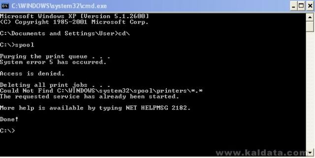

Де да знам. Да пробваш да изчистиш опашката за печат ли :
@echo off
echo.
echo Purging the print queue . . .
net stop Spooler
echo Deleting all print jobs . . .
ping localhost -n 4 > nul
del /q %SystemRoot%\system32\spool\printers\*.*
net start Spooler
echo Done!
през моя акаунт не става нищо.

edit : не става - дава следната грешка :
Папка c:\windows\system32\spool\printers :
идеи ?
