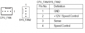

Според горната картинка и спрямо тази post-177773-1236272016_thumb.jpg:
Пин 1 - GND -(черният кабел) - от молекса
Пин 2 - +12V - (жълтият кабел) - от молекса
Пин 3 - Sense (зеленият кабел) - отива само към вентилатора на процесора
Пин 4 - Speed Control ( синият кабел) - отива и към трите вентилатора
