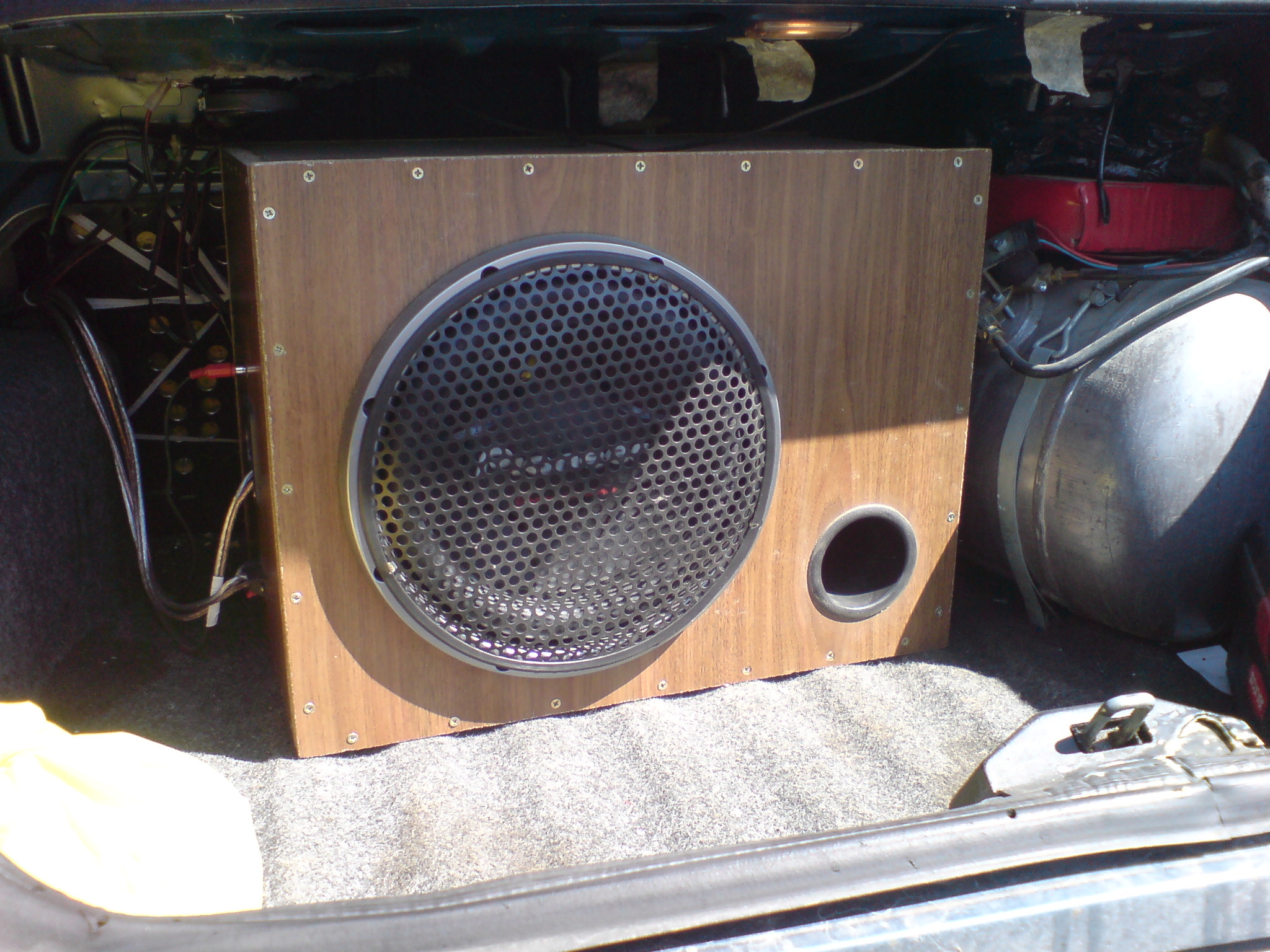

зна4и направих го буфера http://cxem.net/sound/dinamics/dinamic56.php ето този, монтирах му ниско 4естотния високоговорител http://www.vissokogovoriteli.plc.bg/produc...0-01_360-01.htm bass е перфектен направо тресе прозорците като го пусна такъв 4ист и платен bass вади 4е сте си направя още един :)

Браво! Най-важното е да ти харесва на тебе. Всеки си има ухо за музиката и ако на един му харесва да тресе прозорци друг ще иска направо да ги чупи, а пък трети съвсем друго.....
Поздравления за ентусеазма :) .
