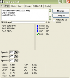

Здравейте, имам няколко въпроса отностно температурите и напреженията на моя компютър. И така, първоначално на скрийн шота който съм направил, се виждат :
Temp1 - motherboard - Gigabyte K8NE s.754, nForece4 - доста стара
Temp2 - cpu - AMD, Sempron 3100+ box, (64bit) - също доста стар модел
Hd0 - hard disk - Maxtor 200Gb, 720rpm, SATA 2
fan1 - вентилатор на процесора , предполагам че оборотите са в норма, понеже от както е купен компютъра (май 2006), си вавират в тези гранници
(3100-3300).
fan2 - вентилатор на захранването 80mm , сменян веднъж, и при него оборотите мисля, че са в норма (884-930).
fan3 - not avable :P, но имам място на кутията за 80mm.
До тук не ми е ясно, темпетарурата на твърдият диск, в момента на снимката е 39 C, но има случай когато стига 44~46 C, има ли нужда от допълнителен вентилатор ? И ако да, какви са страничните ефекти от него, не вкарват ли доста прах в самата електроника на твърдият диск ? Става
въпрос за вентилатори специално изработени за hdd.
Продължавам на натък с питане за софтуер (пробвал съм Everest - няма ефект) който да ми покаже температурите на захранването и видео картата.
Захранване - (PowerMax ATX 400W - незнам това дали не е модела на самата кутия).
Видео карта - Gigabyte ATi Radeon x550, 128mb DDR, 128bit, PCi Express.
Спирам да говоря за температурите, и сега искам да обърна внимание на напреженията, за тях нямам много понятие...
и така, опасно ли е както се вижда от screenshot-а, напреженията се разминават дръстично ? Какво може да ми кажете за това, или да ми дадете
някакъв източник да чета и сам да стигна до заключение. Има ли , място за притеснение ?
Благодаря предварително!

Относно температурата на хард диска - можеш да вземеш мерки. Преди да монтираш от онези плочки с по 2 или 3 перки, опитай да си оптимираш въздушния поток. Ако имаш възможност, монтирай вентилатор на кутията отпред, който да вкарва студен въздух, това би трябвало да е достатъчно. По темата е писано доста, разгледай в раздела.
Температурите на захранването и на графичната карта няма как да бъдат показани, ако те нямат сензори. След като Everest не ги показва, вероятно това е случаят.
Относно разминаванията при напреженията - ако това беше вярно, едва ли компютърът ти щеше да работи. Не вярвай на софтуер, когато става на въпрос за напрежение. Измерването с мултицет на отделните линии остава най-коректния метод.
