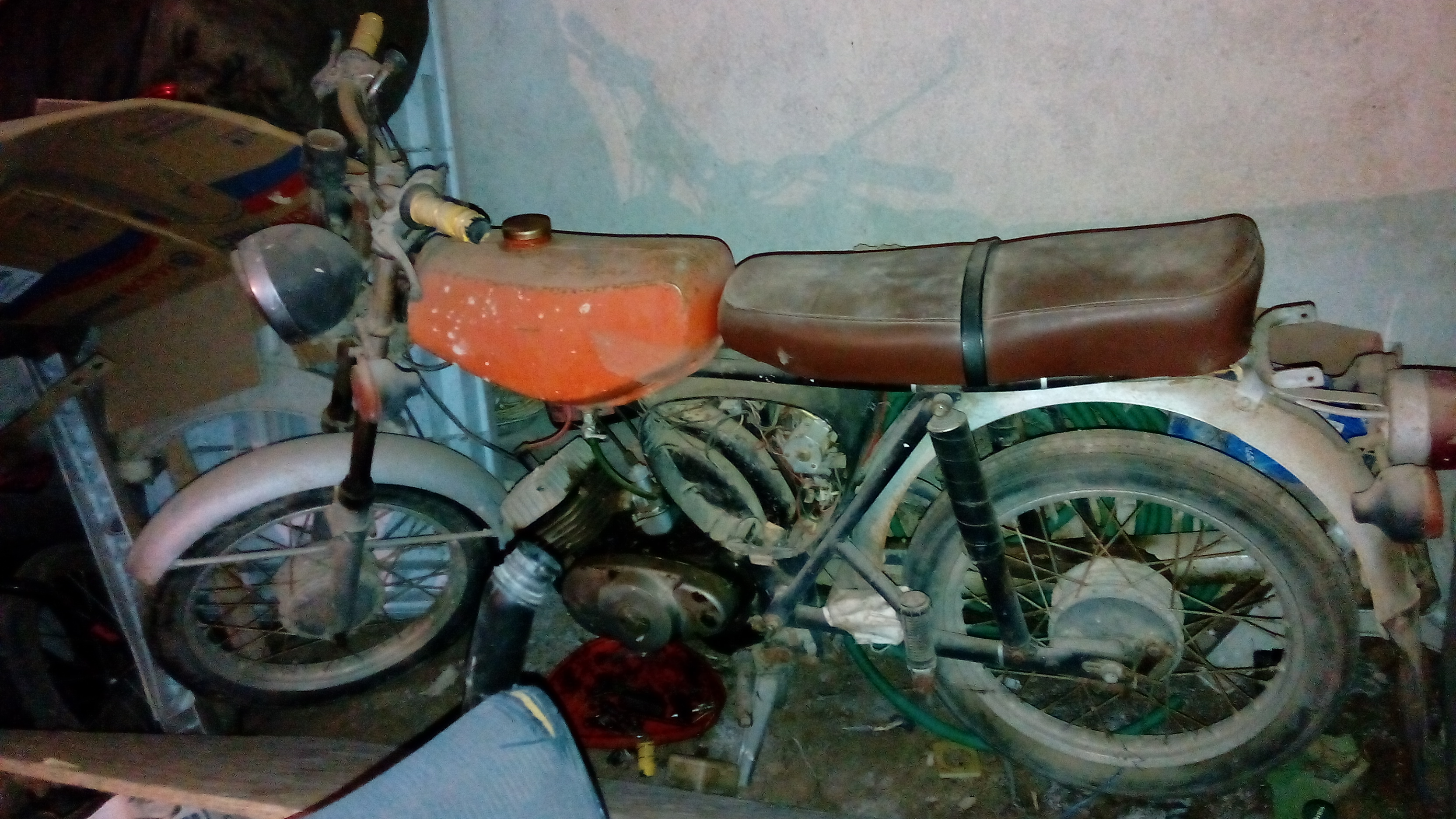

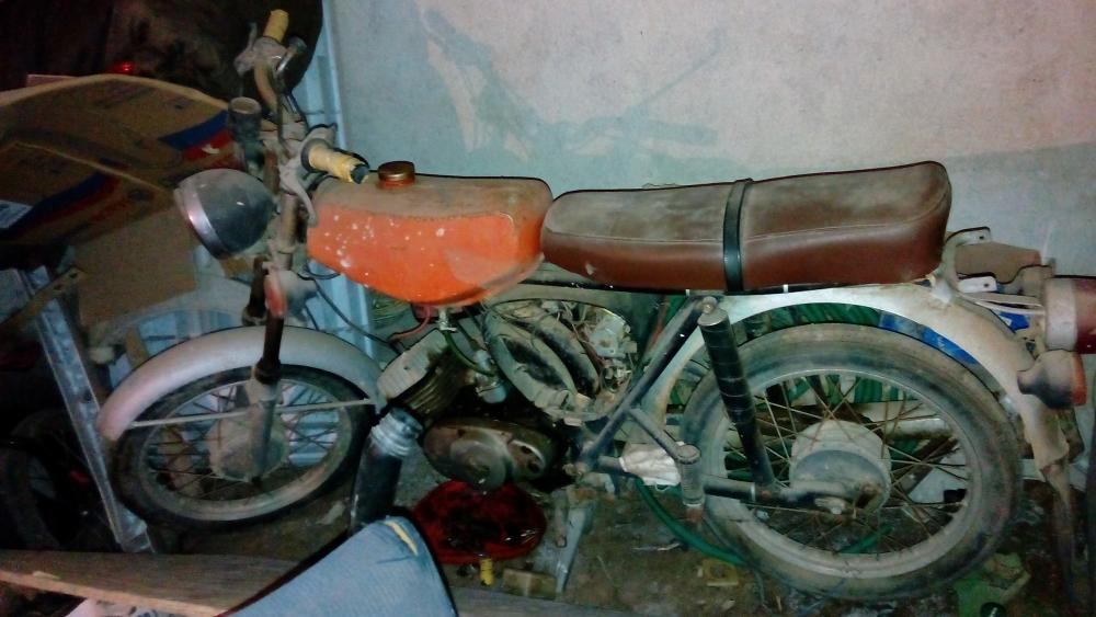

Много си го занимарил в пенсионерски вид. Тази марка беше религия навремето. Чопър кормила, спойлери, облегалка за втория човек от облегалка за главата  от седалка на москвич, планки да се вдигнат задните амортисьори, кутия от кока кола на мястото на шумозаглушителя за да дрънчи, рязани калници, пластмасова решетка от халогенни фарове за фара и много още. Върна ме в спомени. Сега не можеш да ме накараш да се кача на две колелета.
