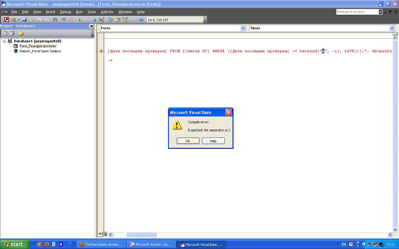

Когато напиша проверката:
Private Sub Form_Timer()
Set RST = CurrentDb().OpenRecordset("SELECT [Дата последна проверка] FROM [Списък ПГ] WHERE ([Дата последна проверка] <= DateAdd(Month, -11, GETDATE()))", dbOpenDynaset)
If RST.RecordCount > 0 Then
MsgBox "Има записи по-стари от 11 месеца !"
End If
RST.Close
End Sub
Излиза ми грешка: "Run time error '3085':
Неопределена функция "GETDATE" в израз.
Знаеш ли как да я оправя ?

Отвори Tools -> References. Ако няма отметка на "Microsoft DAO 3.5 Object Library" я сложи и щракни Ок.
Ако при теб има во-висока версия на DAO избери нея !
2. Замести GETDATE() с DATE()
P.S. Ако искаш да се връща не само датата, но и час, минути и секунди, вместо date() сложи now()
Редактирано от Ken (преглед на промените)
Сложих отметка на "Microsoft DAO 3.6 object library", смених GETDATE() с DATE(), но само се смени грешката, стана следната:
Runtime error '3061':
Твърде малко параметри. Очаква се 1.
Покажи кода на заявката.
Това, което след :
в кавичките
Това, което след :
в кавичките
Set RST = CurrentDb().OpenRecordset("SELECT [Дата последна проверка] FROM [Списък ПГ] WHERE ([Дата последна проверка] <= DateAdd(Month, -11, DATE()))", dbOpenDynaset)
End If
RST.Close
End Sub
End If
RST.Close
End Sub
Трябва да бъде:
Set RST = CurrentDb().OpenRecordset("SELECT [Дата последна проверка] FROM [Списък ПГ] WHERE ([Дата последна проверка] <= DateAdd("m", -11, DATE()))", dbOpenDynaset)
явно, когато съм ти давал кода, съм правил заявката в MS SQL
Трябва да бъде:
След като пейстна това, което ми каза и кликна някъде другаде дава тая грешка: http://alfa.kachi-snimka.info/images/viu1255450337a.JPG
Set RST = CurrentDb().OpenRecordset("SELECT [Дата последна проверка] FROM [Списък ПГ] WHERE ([Дата последна проверка] <= DateAdd('m', -11, DATE()))", dbOpenDynaset)
