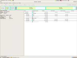

Защо 1-вия дял 19.53Гб е отделен по някакъв начин от общия 320 Гб само той е отделно
Отделен е, защото останалата част от диска е дефинирана като extended, и в нея са създадени другите логически дискове. Това е напълно нормално.
