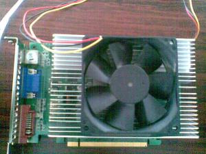

Намери по-малък вентилатор или уплътни луфтовете отстрани на този, че стърчи от радиатора.
сложил си вентилатора на обратно, тоест да смуче... това с тиксото е идиотско. направи го с кабелни превръзки или винтчета... не знам дали така както си сложил вентилатора при монтаж на картата не опира във съседните PCI слотове. сложи вентилатор 70x70x15 mm или 60х60х15 mm с винтчета в радиатора...
