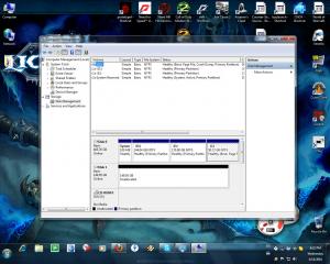

Виж в диск мениджъра дали имат букви дяловете

Недиск мениджъра.
С десен бутон на мой компютър manage
Disk Managament

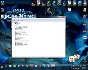

Извинчвам се объркал сам се. Това е Device Manager.
Disk Manager:
Disk Manager:
Ами виж снимката от долу
145 гигабайта незаделено пространство
Изтрил се е втория ти диск
Трябва да направиш нови дялове на ново и после да ги форматираш
Като цъкнеш на черното с десен бутон нов дял и си задяляш ако искаш два три и така на татък
Редактирано от GoGoRaN (преглед на промените)
Да видчх я но проблема е такъв че имам информация на тези дялове(всъшност харда беше разделен на 2).ь
Много интересно как се е истрил еи така от нищото.
Еми загубил си всичко за съжаление няма как да върнеш нещо което вече не съществува
Трябва да си направиш нови 2 и нататък да внимаваш и на мен ведъж ми стана така защото бях натоварил комппа и процесора хардиска рамта и майчебях пипнал вирус и изчезна дяловете ми че после търсих как да възстановявах информацията диска ми беше станал RAW
Не виждаш ли какво пише незаделено пространство

С десен бутон върху черното после нов дял и си избираш колко гига да бъде
Или с едно acronis disk director suite и си разпределяш пространството но така е по бързо направо през windows a
Toва е само твое решение
