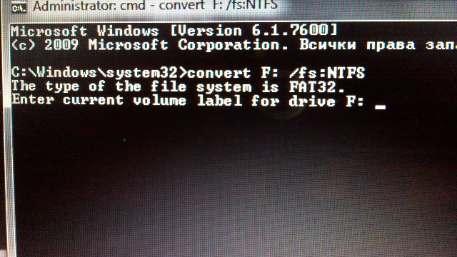

изписва ми че типа на файловата с-ма е фат32 излиза надпис enter current volume label for drive F: какво трябва да напиша
излиза надпис an incorrect volume label was entered for this drive като напиша F
Влез в cmd и напиши "label F:" след това си пиши каквото поискаш за лейбъл
Трябва ли да изписвам цялото име на хард диска ToshibaUSB-HDD(F:)
Не, каквото си искаш напиши.Имаше ограничение от колко символа,виж то си пише :cooking1:
convert f: /fs:ntfs
Така ли изпълняваш командата. Направи скрийншот или копирай изхода от нея!
convert f: /fs:ntfs натискам enter излиза надпис The type of the file system is fat32 enter current volume label for drive F:от тук аз какво трябва да пиша
То си го казва! Иска да му напишеш лейбъла на диска в момента. :)
