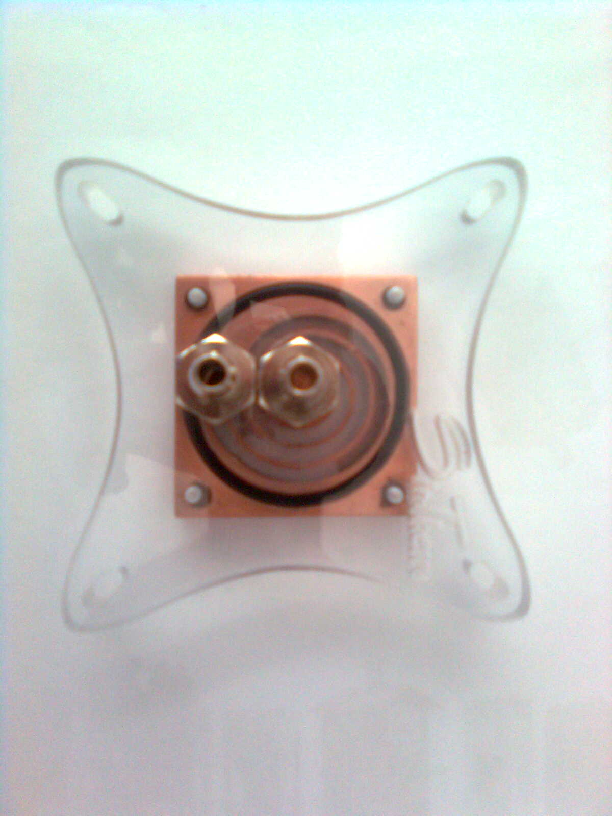

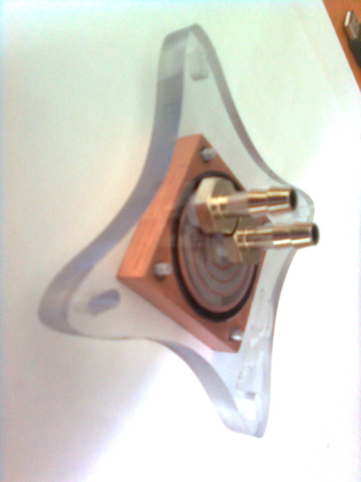

Преди време реших, че искам да направя опит за направа на воден блок за CPU. Нямах особено време тогава, пък и нямах и възможности (финансови, технически и др.). Сега успях да намеря време и с помощта на няколко човека и малко мисъл успях да реализирам идеята. Основната цел беше да не е много скъпо, да е ефективно и да е красиво. Още нямам възможност да направя реални тестове с един хубав и голям радиатор за охлаждане на системата, за да видя реално каква мощност може да се извлече от блокчето, но работя и по този въпрос. За момента знам, че блокчето не тече дори под налягане от 1 bar! Направихме компютърни симулации и резултата беше, поне за мен, достатъчно добър. При 250W топлинна мощност на основата, с конвекция от страните на медния блок, с изолатор за капак и дебит от 300л/час след около 10мин. физическо време симулация температурите започнаха да циклят между 49.3 и 49.4 градуса целзии. Резултата е обещаващ, но поне за мен не дава 100% реална представа. Надявам се до края на седмциата да успея да направя тестове на реална машина със напълно завършена система - помпа, водно блокче, охладителен радиатор с голяма мощност. За сега "проекта" е само като лично начинание, но ако резултатите от полевия тест се окажат близки до тези от симулацията, може да направим няколко блокчета ако има интерес. post-65289-061745800 1275298005_thumb.jppost-65289-050737900 1275298016_thumb.jp
Браво! Добре се е получло,но е можело и малко по-голямо блокче да направиш за по-голяма ефектнивност :) .
По-голяма медна част качва много цената, пък и честно казано...CPU-то не контактува с цялата площ дори на това блокче. Не е случайно да се откажа от по-големи блокчета, тъй като при тях рискувам да не паснат добре на всяко дъно, както и това, че увеличение на контактната площ на процесора с блокчето няма.
Moжеше да направиш само контактна медна плочка,а блокчето да е алуминиево? Не губиш кой знае колко градуси :)
грешен ти е метода на топлотодаване - водата трябва бързо да влиза и излиза, без да обикаля. това не е електрически котлон. идеята е че когато водата обикаля и загрява - тоест охлажда малко трябва да направиш паралелни канали - водата влиза от единия щуцер, разделя се, минава през паралените канали, събира се и излиза през другия щуцер... така се правят и радиаторите на парното и на автомобилите - горе и долу всичко се свързва в общ колектор...

@the professor - честно казано...при 300л/ч, и малките размери на каналите...скоростта е достатъчно голяма в самия блок. :) иначе... Успях да седна на домашния компютър и да тествам като начало на него. Пускам 3 скрийншота на различни честоти. Яд ме е, че захранването ми е "жълто" с "дръпнати очи" и реално не може да даде достатъчно мощност за пържене, за това спрях до 3,60ГХз при 1.39-1.40V. Дори това напрежение играеше.

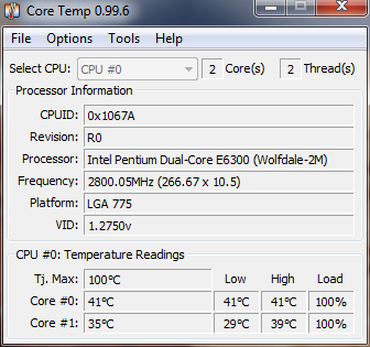

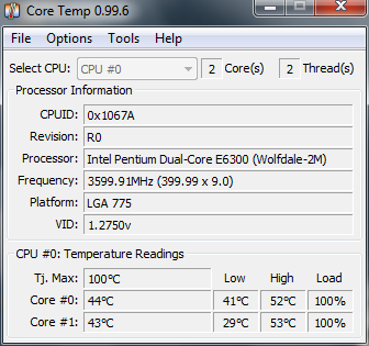

Здравейте отново . Днес успях да намеря време да пусна едни сравнителни тестове. До днес обаче, блока не е спирал да работи на моята машина и всичко е наред. Резултатите са както следва по картинките при стайна температура 28-29 градуса (малко топличко). В интерес на истината не съм особено доволен от резултатите, тъй като имах малки проблеми с обдухването на охлаждащия радиатор, но това не ми е оправдание

2800MHz с вода
3600MHz с вода

Много малка разликата... 4 градуса.
