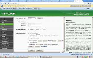

Здравей kai_99 !
Имах абсолютно същия проблем , когато взех моя рутер.След бърза консултация с Унакс по телефона се оказа , че трябва да се намали стойноста на MTU на 1390.При мен по подразбиране беше 1492.
Благодаря, но къде е това :) ?
ръководството, точка 4.5.2
П.П. И вземи го изчети това ръководство, ей така за обща култура :)
не знам кой ти е доставчика ама сигурно е некадърник да работи на леер 3, че да ти се налага да намаляваш MTU
Ем...
Тъй като е с последната версия има малки разминавания.
Ползвам PPPoE и в този случай няма такава възможност...
post-22106-030084900 1279994250_thumb.jp
Редактирано от kai_99 (преглед на промените)
Ем...
Хм, странно, на домашния ми маршрутизатор (WRT54GL) има такава настройка независимо от протокола с който се свързва WAN
Цъкни на Advanced. :) Направо ти давам гаранция, че е там.
Каже кога да те черпя :yanim:
