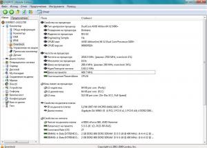

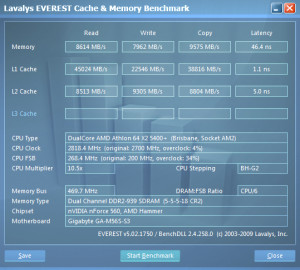

П.С. - Прикачих две снимки. Едната е с частичното клокване на FSB-то, а другата с температурите на системата!

Нека започнем от това , е не знаем с какво захранване си , а след това дъното ти не е едно от най-добрите за овърклок.Аз преди време имах същия проблем , дъно поддържащо до 800мхз памет и памет кит 2х1 на 1066мхз.Ем паметта стигна до 1000мхз и нагоре не искаше да бъде стабилна , това че при мен така се е получило не означава , че не трябва да пробваш дали ще стане.Добре си направил , че си заключил pci-e на 101мхз , след това при овърклок на този процесор трябва да следиш HT Link да не надвишава 1000мхз , това се регулира чрез множители ,трябва да се разровиш в биоса и да видиш къде е , постави го ръчно на х4 или на 800мхз първоначално , ако се наложи още го свали.На процесора някакви настройки по волтажа пипал ли си , ако не си време е , охладителят ти не е лош , следи си температурите на процесора да не надвишават 60-65 градуса и на компонентите.Сега на какъв волтаж работи и паметта също?При дефоулт честота на процесора паметта на каква честота работи (700мхз ли?).За да е подкараш на над 1000мхз , пише че трябва да и зададеш волтаж 2.3 волта и да зададеш ръчно тайминги 5-5-5-15 .Чакам отговори :(

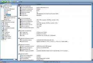

Благодаря за съветите първо. Започвам да отговарям по ред на въпросите... Захранването ми е 400W FORTRON. На процесора не съм пипал волтажа! Не съм много сигурен на колко волта работи процесора по принцип! В момента паметта е на 800 MHz, с напрежение 2 волта и тайминги ръчно настроени на 4-4-4-18. Преди време се мъчих да я подкарам на 1066, но ето до къде стигнах... (виж прикаченети файлове) Ето и малко информация за физическите възможности на процесора и шината на дъното: Честота на процесора: Честота на процесора 2712.5 MHz (реален: 2700 MHz) Множител на процесора 13.5x Шина на процесора 200.9 MHz (реален: 200 MHz) Шина на паметта 387.5 MHz Съотношение Памет:Шина CPU/7 Свойства на процесора: Тип централен процесор DualCore AMD Athlon 64 X2, 2700 MHz (13.5 x 200) 5200+ Псевдоним на процесора Brisbane Издание на процесора BH-G2 Набор инструкции x86, x86-64, MMX, 3DNow!, SSE, SSE2, SSE3 Изходна честота 2700 MHz Min / Max множител 4.0x / 13.5x L1 кодов кеш 64 KB per core (Parity) L1 даннов кеш 64 KB per core (ECC) L2 кеш 512 KB per core (On-Die, ECC, Full-Speed) Напрежение 1.3 V Физическа информация за процесора: Тип на корпуса 940 Pin uOPGA Размери на корпуса 4.00 cm x 4.00 cm Брой транзистори 154 млн. Технологичен процес 10Mi, 65 nm, CMOS, Cu, DSL SOI Размер на кристала 126 mm2 Напрежение на ядрото 1.100 - 1.375 V I/O напрежение 1.2 V + 2.5 V Максимална мощност 65 - 76 W (в зависимост от честотата) Свойства на дънната платка: ID на дънната платка 12/04/2007-NF-MCP65-6A61LG01C-00 Дънна платка Gigabyte GA-M56S-S3 Свойства на FSB шината: Тип шина AMD Hammer Реална честота 200 MHz Ефективна честота 200 MHz HyperTransport честота 1000 MHz Свойства на шината на паметта: Тип шина DDR2 SDRAM Ширина на шината 64 bit Съотношение Памет:Шина CPU/7 Реална честота 387 MHz (DDR) Ефективна честота 775 MHz Пропускателна способност 6200 Мбайта/с С колко да увелича волтажа на процесора? По принцип при натоваренотс 100% (и на двете ядра) процесора не вдига над 55 градуса! Повече ме притеснява чипсет. Преди да сложа охладителя върху "сток" радиаторчето - при натоварване температурата на чипсета по данни от Еверест достигаше 60 градуса! Сега в момента е при същото натоварване е 50-51.

Захранването ти е достатъчно и едва ли ще има проблеми с него.Волтажа на процесора може да го увеличиш до 1.45-1.475 при положение , че при пълен товар температурите му не надвишават гореспоменатите.Тоест колкото повече вдигаш волтажа , толкова по-високи температури ,трябва да следиш за този баланс.Но не е задължително да го държиш на тези волтажи , стремиш се към по-ниски , но и тестваш дали е стабилен.Чипсетът е с нормални температури ,другите също са добре.Паметта е пусни засега на 2.2 волта и задай тайминги 5-5-5-15.Засега не пипаймнжителя на процесора , увеличавай само шината.С увеличаване на шината се покачва и HyperTransport честотата , както казах по-горе следи я да не надвишава 1000мхз с много , потърси в биоса от къде се регулира.ПСИ-Е си го заключил.При повишаване на шината се покачва и честотата на паметта ,така ако на дефоулт работи на около 750-770мхз то при 10% овърклок (220 шина) тя вече ще работи на около 850мхз.В този ред на разсъждения , за да постигнеш 1066мхз на паметта ще ти трябва над 30% овърклок или трябва да достигнеш 3.5гхз овърклок на процесора , което ще бъде трудно даже невъзможно за този процесор.Просто тези АМД толкова си могат!Другият вариант е да играеш с множителите.Ако зададеш кръгъл множител 13 по дефоулт паметта ще трябва да върви вече на 800мхз.Така ще ти трябва пак към 30% овърклок.Трудно ще се дотигнат тези 1066мхз на паметта ,ако въобще дъното разреши.Тоест намери най-доброто съотношение процесор/рам и това ще е.Гледай температурите и тествай за стабилност на всеки 10мхз повишаване на честотата на шината.
