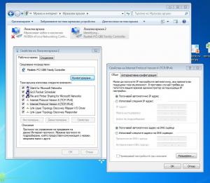

Ето снимки: снимка 1 снимка 2 . Постоянно ми пише identifying. На компютъра имам 2 операционни системи и сега пиша от линукса, на който нямам проблем с интернета. На какво може да се дължи проблема според вас?

Най-вероятно на драйвър за картата.

Мисля, че не е от драйвер. Има си го. Не съм махал, нито сменял драйвери.

Имането е служебно, ти инсталирал ли си такъв?
Но може да се е омазал драйвера!Със сигурност имаш такъв!Може да е Майкрософтски!Десктоп машина ли е?Не ти пречи да пробваш за да си разрешиш проблема!Деинстал го този и отиди на сайта на производителя на дъното ако е вградена ако не на сайта на производителя и изтегли такъв за 7!Ако го няма в add remove programs(не сам ползвал 7 още но ще е нещо подобно)о махни от device manager!На втората снимка можеш да пробваш най-долу отстраняване на мрежови проблеми!Сигурно ще има някакъв вграден тест!

Пробвай да сложиш статични настройки и направи Learning mode-Enabled и тествай тогава

Прав си драйвера се е омазал. Да, десктоп машина е. Ето снимка: цък. От къде да изтегля тези драйвери? Пробвах с отстраняване на неизправности, нищо не стана. Пише windows не можа да установи проблема.

В сайта на ASUS няма драйвери за Windows 7!В евереста долу както виждаш има линкове за драйвери!Ако не за Нвидиата то поне за Realtek-a!И виж какво става в Control panel Internet connection или там както се казва!TCP IP Properties! Интересува те IPv4 протокол!Виж си попълнените данни IP DNS и така!

Ами, попълнени данни нямам. За къкво са тези данни? В линка, който дава евереста за енвидиата там никъде не пише network controller. А в сайта на realtek на download незнам точно кое да дам. Какви са тези Microsoft ISATAP adapter и teredo, които са с удивителен в девис мениджера??

Нали ли с лан кабел!Това с Microsoft ISATAP е за IPv6,нови протоколи за безжични мрежи примерно!Както споменах не сам ползвал 7!
Дай старт меню My Network places Show network connection нещо подобно трябва да е!Двете компютърчета виж да не е disable,дай десен бутон върху тях!Properties!Internet protocol TCP IP,даваш Properties и use the following IP adress,DNS, Gateway,които са ти дали от лан доставчика!
Най - вероятно проблема идва от там че DHCP клиента не стартира ... Можеш да провериш дали е така по следния начин Start->Control Panel->Administrative Tools->Services и намираш DHCР-то къде е, ако не пише че е стартирано пробвай с десен бутон на него и Start, най - вероятно ще ти изкара грешка Access Denied error 5 мисля че беше. Сега , за да оправиш проблема : Стартирай Run (win+r) след това напиши regedit отиди до->HKEY_LOCAL_MACHINE->system->CurrentControlSet->Services->Dhcp - В лявата част на прозореца: Десен бутон на Dhcp избираш Permissions и цъкаш навсякъде Full control на всичко и потвърждаваш промените след това отиваш в >HKEY_LOCAL_MACHINE->system->CurrentControlSet->Services->tcpip - и пак в лявата част на прозореца десенб бутон на tcpip избираш permissions и цъкаш навсякъде full control и потвърждаваш и затваряш. След това отиваш Start->Control Panel->Administrative Tools->Services-> намираш DHCP Client, десен бутон Start. Би трябвало да имаш нет ... без рестарт на системата и т.н. ... :wors: и за напред ще си имаш без да правиш това всеки път ... :)

Написах IPто, ДНС и там всичко останало от интернет доставчика. И пак същото. Според мен тези данни не трябва да ги въвеждам, защото имам модем.
десен бутон Start.
Би трябвало да имаш нет ... без рестарт на системата и т.н. ... :) и за напред ще си имаш без да правиш това всеки път ... :)
Малее човек страшно много ти благодаря!!! Всичко стана точно както го беше написал. Многоо БЛАГОДАРЯ пак! Да си жив и здрав! :biggrin::lol6::eek::huh::) :) :P;)
