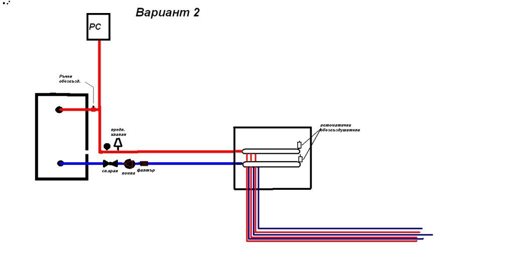

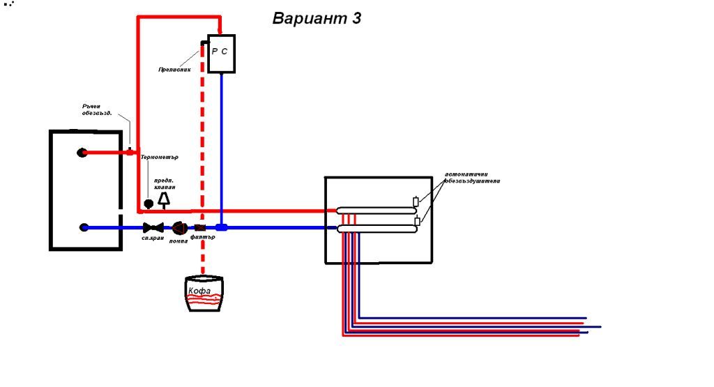

Здравейте преди една седмица си пуснах камината с водна риза обаче имам проблем с обезвъздушаването на водната риза или и аз незнам вече дали е точно там проблема.Направил съм три варианта на схеми аз в момента съм на първи вариант и мисля да я преправям но незнам дали това е правилното решение и кой от вариянтите да избера.Проблема е че винаги при палене до 60гр.работи перфектно но от 70 до 80гр. започва едно леко тракане все едно ще завира след 15 минути горене отихва и дотам.Но ме притеснява че има въздух във водната риза и немога да го изкарам.Моля за компетентното ви мнение къде ми е грешката и по коя от схемите да я преправям ако се налага.Благодаря предварително.

сега да обясня как е примен ! Разшритеният съд е вързан на последният радиатор на мястото на обезвъздушителя и той най-високо ! Ако имаш бойлер в системата трябва да е по ниско(бойлер) ! препоръчвам навсякъде ръчни обезвъздушители. хубаво е да имашш нивомер на разширителният съд и да виждаш колко е пълен ! това което казваш повече ми прилича на това , че нямаш достатъчно вода в системата и когато водата е по-малко и става на пара и тази пара прави то трептене. моя съвет е да разкараш тези автоматичните и сам да си обезвъздушаваш цялата система.Това се случва ако системата е отворена , а не затворена.Твоята е отворена нали ?!
Ами да тя е отворена системата.Кажи ми дали е грашка че тръбата от изхода слиза директно надоло и след това тръгва към колектора на вариант 1 и това да е причината да не може да се обезвъздуши.Имам нивомер на разширителния съд и нивото ми е на средата но забелязвам спад когато е студена все едно ми губи вода.И съм много объркан ето сега преди малко я запалих и пак същото всеки път обезвъздошавам има ръчни обезв. на радиаторите и лирите а автоматични само на колекторите и отзад на камината сложих защото ми казаха че било задължително а отпреди бях с коляно и да ти кажа ми тропаше по малко незнам какво да предприема кой вариант от схемите.

Според вариант 1 трябва да махнеш или поне да сложиш преди него (откъм съда) един ръчен обезвъздушител! Нали знаеш, че колкото повече колена има, толкова повече удари се получават? Също трябва да гледаш нивото на водата, като е пълна системата, виж дали има резервна вода в съда! Успех!

А за другите два варианта кой е по добър има ли смисълл да я преправям системата и аз вече съм на мнение че трябва да сложа навсякъде ръчни обезвъздушители но дали това ще ми разреши проблема.А дали не е проблем че изходящата топла вода от камината слиза право надолу и от там да идва грешката

Трябва да повдигнеш височината на обезвъздушителя на горещата вода от камината с около 20-30 см.Водната ризата е изпълнена технологично с разлика във височините на изхода и най-високата и точка от порядъка на 5-8 см.Точно там остава въздух и създава проблеми.При мен схемата на свързване е като твоята,тръбите слизат към пода и минават успоредно на первазите.Преправянето на цялата система ще отнеме време и нерви,просто няма смисъл от това упражнение.

Не ми пречи да я преправя но тези 20/30 см няма накъде да ги вдигна.Според тебе с коя от другите две схеми ще си реша проблема втората или третата.
И трите схеми на свързване имат един общ недостатък-обезвъздушаването.Всички обезвъздушители са по-ниско от най-високата точка на камината.Какъв е проблема,за да не може да се повдигне този до камината поне до нивото на затварящата клапа на димоотводната тръба?
еми ще го вдигна тогава и ще пиша ако има нещо много ти благодаря за съдействието.
Еми да направих го повдигнах го с 30см и спря да трака поне за сега.А сега изкам да ти изкажа най-искренни благодарности за компетентното мнение надявам се да има повече хора като тебе.Страхотен си.
