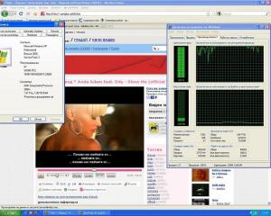

Айде сега пък друга трансплантация.... :) Никакъв проблем,ейсега ще измъкна от друг комп. същия RAM и ще го понадя към този за да стане 1 GB...пък да видим.. :D Ето как "сече" :speak:post-45229-0-92743300-1290699802_thumb.j

Не знам от къде идва проблема,но интернета е общ и разликата идва само в реално и нереални ip-та...не ми се вярва да се влияе от връзката на интернета...защото все пак диаграмата показва разлика в кантара между просецора и Рам паметта при което просецора бие тавана докато Рам паметта е достатъчна до 512МБ....това на практика е така защото като прибавих още един РАМ 512МБ се получи 1ГБ но разлика в това не усетих...следва за да има нужда от повече РАМ памет би трябвало кантара по диаграмата да е на обратно... ;)
