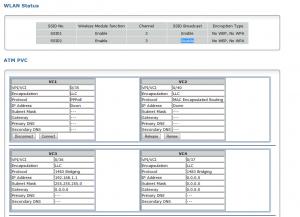

Успях да влезна в настройките на модема, но си нямам представа какво трябва да променя за да тръгне интернета.
Има ли от къде да се разберат настройките?
Имам достъп и до настройките на работещия рутер и те са:
post-103806-0-26268800-1290785294_thumb.
а на модема от БТК където са прекалено много, част са това:
post-103806-0-73170900-1290785319_thumb.
post-103806-0-66923200-1290785330_thumb.
post-103806-0-78079400-1290785340_thumb.
post-103806-0-97595700-1290785348_thumb.
post-103806-0-48107000-1290785365_thumb.
Нищо не съм променял, защото не знам какво, това са настройките след reset.
post-103806-0-56931700-1290785358_thumb.

 Докато не се пробва не може да се каже със сигурност, но според мене би трябвало да стане ако можеш да си разбереш името и паролата за PPPOE акаунта!
Аз тях ги имам но не знам какви са др. настройки.
Сега направих Backup на единия модем и ще видя дали може да се качи на др.
става ако са еднаква хардуерна и софтуерна версия
Не стана с Backup, но си бях свалил всички настройки от работещия модем и след малко мъки се получи, вече пиша с модема от БТК и си имам Wi-Fi, което е супер.
Мерси за напътствията.
