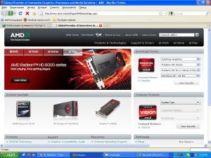

Не мога да се оправя с това нещо :) Уш инсталира нещо, а то в крайна сметка нищо не се получава Аз ли не задавам правилно работите не знам. Ето какво правя аз:
post-121783-0-99707200-1293287697_thumb.
Нищо не се промени и с него :)
