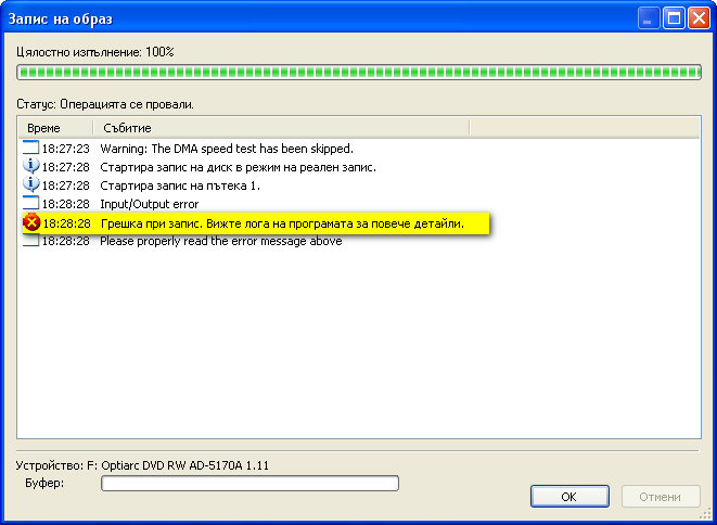

post-264254-0-37053600-1311175320_thumb. Ето снимка какво ми пише, къде стоят тези логове с InfraRecorder опитах?
Защо не пробваш да обновиш "firware" на записвачката,гледам че твоят е 1.11 а на сайта на сони има 1.14.

разархивираш zip-a и цъкаш exe-to (за препоръчване е това да стане във save mode и с даден esc на въпроса да зареди ли sptd.sys ако си инсталирал daemon tools), после рестартираш, но почти съм сигурен че няма да стане... смени си кабела на записвачката - според мен това е причината за I/O грешка... отделно че моделите на NEC които не завършват на 00 са много проблеми, а още по проблемни са тези дето завършват на 3 (твойта не е такава ама все пак...)
