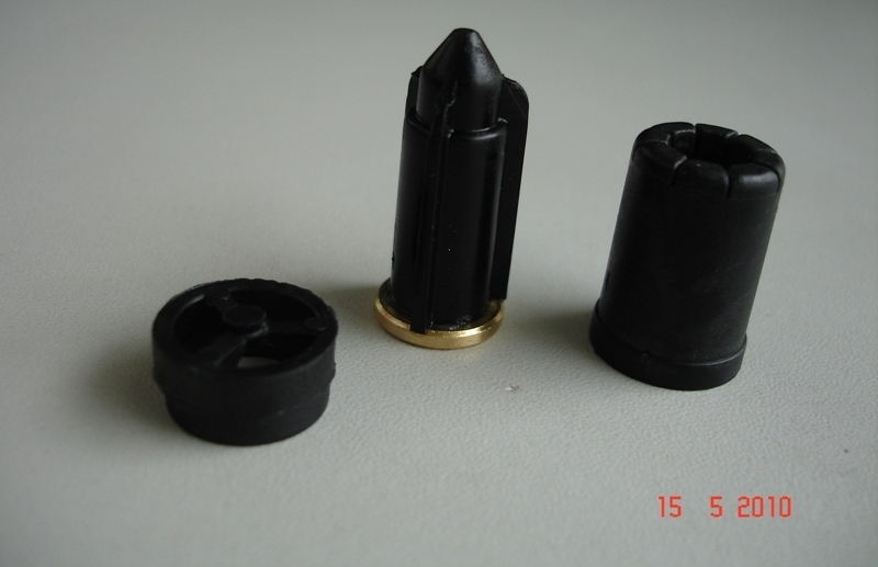

Проблема е следния: малко след третата година от ползването му, при пускане на крана на топлата вода нагревателят не се включва. трябва да направиш няколко опита, докато го задействаш. След разглобяването и тестовете установих че проблема е че магнита не влючва релето(в тръбата на входа на боилера има магнит/ торпедо/което включва бобината на релето посредством магнитен контакт) . По някаква причина той вече не е магнит и според мен трябва да се смени, защото при употребата на друг(обикновен) магнит всичко си функционира нормално. Основния проблем идва от това че не мога да намеря никъде по магазините такава резервна част :)

Такаааа, успях да си намеря споменатата част от магазина на фирма "АШ" срещу скромната сума от 13,80лв. :)
Като я монтирам и пробвам ще пиша резултата. Очевадно има разлика: новото се държи като магнит - привлича метални предмети, а старото даже няма такива идеи :no-no:

Здравейте. Вкъщи имам същия проточен бойлер и същия проблем. Разглобих тръбата на входящата вода (лявата). При мен има първо филтърче, след филтъра има нещо като шайба, върху която ляга магнитния датчик, когато няма движение на вода и след него е самия магнитен датчик. Филтъра счупих частично при изваждането (предполагам всеки би го счупил). "Шайбата" и магнита после извадих без затруднения (внимавайте, че това са пластмаси и се чупят лесно). Магнитния поплавък се нарича "торпедо", ако решите да го търсите по магазините (виж прикачения файл). От външната страна на тръбата има рид ампула или друг вид сензор, който отчита положението на торпедото. С тапицерски нож разделих месинговата втулка от пластмасата и след голяма упоритост и с клещи успях да го извадя напълно. Под него е поставен феритен магнит и грес, които се вадят лесно. Замених ги с 3 броя идентични неодимови магнити с диаметър 8мм и дебелина 1 мм (сила на прилепване към желязо - 0,2 кг). Полюсите са от плоските страни на магнита. Бойлерът работи добре за сега. Не съм забелязал да не изключва. Внимание: не нося никаква отговорност за това направи-си-сам магнитно торпедо! Трябва да внимавате, като слагате магнити, датчика да изключва правилно! Последиците са ясни за всички (дано термозащитата работи нормално). ПС: преди да сменяте торпедото, уверете се, че то е проблемът. Използвайте уред, за да измерите дали сензора наистина не се затваря при поток на вода. След това използвайте слаб магнит, за да проверите самия сензор. Той е продълговат цилиндър, закрепен върху пластмасовата тръба. Измерването се прави при изключен бойлер от контакта! Ако не разбирате как да го измерите, по-добре си викнете майстор.

В предните си постове забравих да спомена, че торпедото което си закупих е комплект и включва и трите неща: торпедо, ограничител и филтър.
