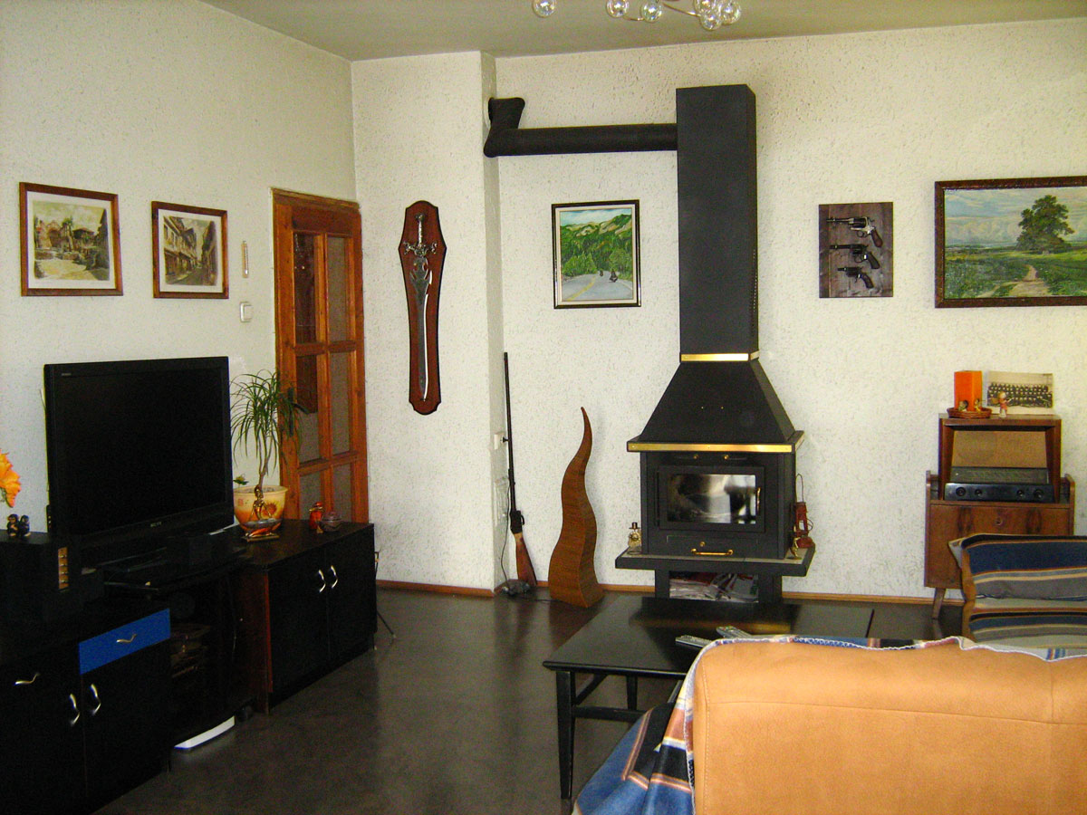

Здравейте! Нова съм в този форум, но попаднах на него докато търсех отговори за нашия проблем. От миналата година имаме камина в хола и още от самото начало неприятност - при палене, при слагане на дърва се задимява ужасно. Напоследък забелязахме и друго - през вратата на камината, започва да се връща пушек без видима причина. У дома нямаме абсорбатор, живеем в стара, тухлена кооперация на първи етаж, нямаме изолация, а дограмите са дървени. Прави ми впечатление, че къщата започна да мирише на одимено и периодично, при запален огън, се усеща силна миризма на пушек. Имам малко дете и определено това ме притеснява. Не смятам, че е нормално, както се опитаха да ми внушат - т.е. без дим, нямало огън :whist: Сега, може би, трябва да вметна, че дървения материал, който горим, не е много изсъхнал. До преди седмица, две палехме доста добре изсъхнала череша и май, нямахме такъв проблем, но сега ... Дайте съвет. post-313149-0-17157000-1322414525_thumb. Това е камината
1.)чистене на комина.
2.)удължаване на височината му, чрез завиране на тръба в дупката над покрива
3.)премахване на онова коляно :
което нестигам, че е грозно, ами затруднява оттока на газовете.
За удължаване, няма как да стане, ние живеем в 4-ри етажна кооперация и само ние от входа сме с такова отопление. Би трябвало комина да е достатъчно висок. Относно това грозно коляно -нямаше как да го избегнем, иначе и тръбата и камината се допират до стената. Оригиналният отвор за тръбата е отзад, но няма как при нашите условия да се включи към комина.Ако изработим коляно на 45 градуса, достатъчно ли е ? Извинявам се, но пак ще попитам - нормално ли е да мирише на дим вкъщи, да се одимяваме като калайджии, защото цитирам " все пак това е камина, има голяма врата и, така или иначе, всеки дом, отопляван по този начин, малко или много мирише на пушек"?

Не, не е нормално - влизането на пушек и окадяването се дължи на недостатъчна тяга на комина Ви. За това Ви дадох горните съвети.
Комина е запушен! Кооперацията е стара, никой не ползва комина за подобни нужди, съответно и не се чисти. Възможно е даже и парчета тухли или други строителни материали да са го запушили.
Комина е висок - на четири етажна сграда и би трябвало да "тегли" добре, но както каза колегата по горе, най-вероятно е запушен. Парче тухла, може и старо гнездо на птица попаднало вътре в комина. Извикайте коминочистач и ще видите разликата.
