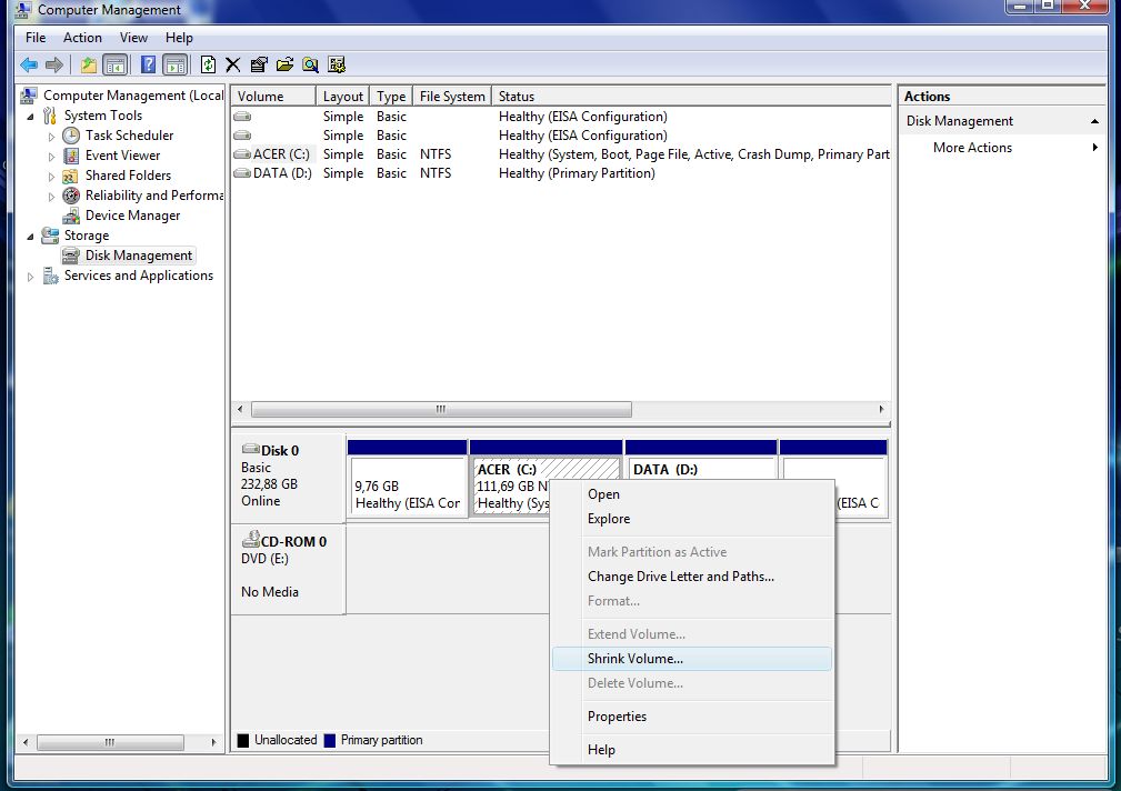

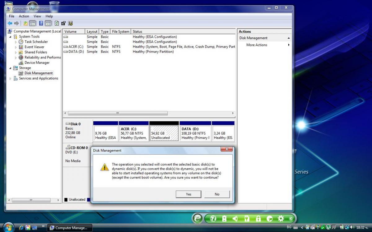

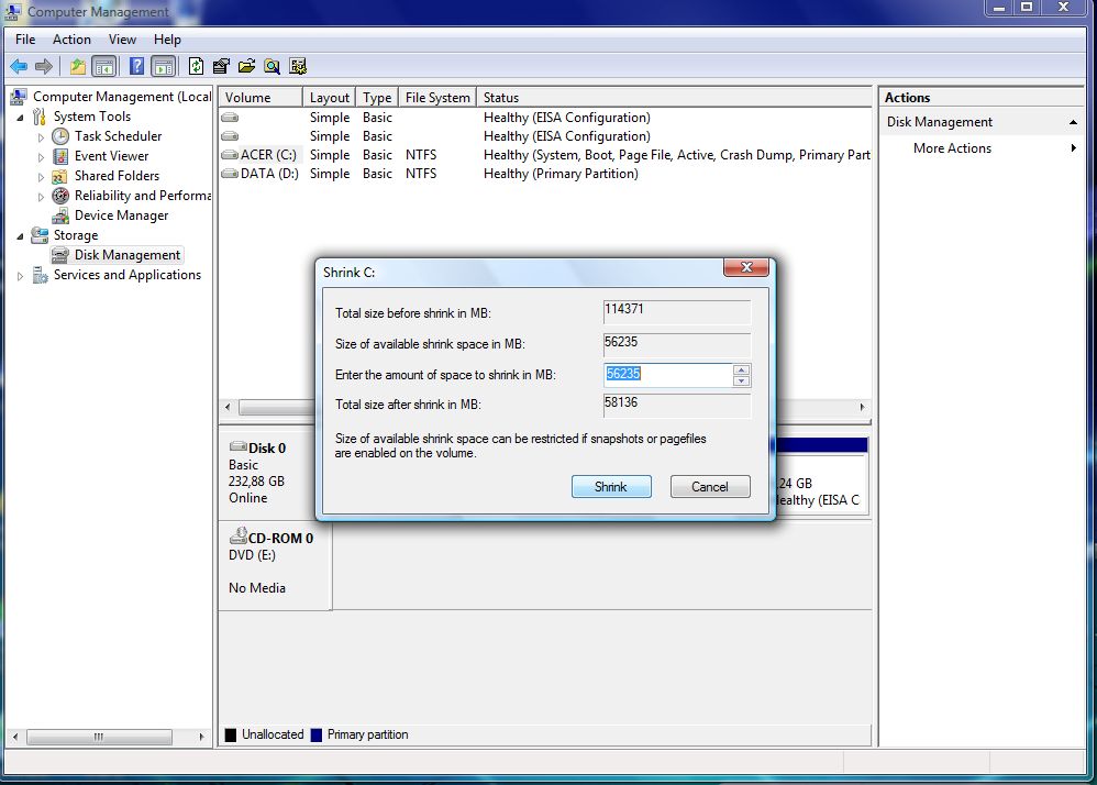

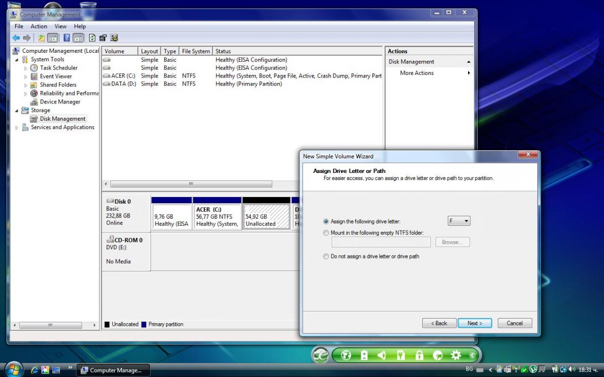

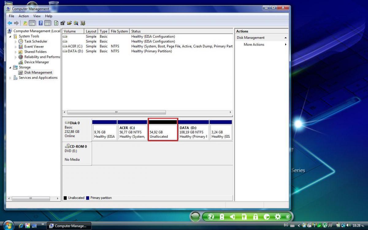

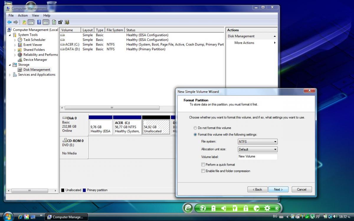

Здрваейте, Опитвам се да си разделя ц-то ,на 2 части.Компа ми е под Виста.Нещо обаче не се получава. post-265059-0-90204500-1322843322_thumb. post-265059-0-88343500-1322843384_thumb. post-265059-0-32372600-1322843398_thumb. След като го създам става трудното. post-265059-0-59825500-1322843478_thumb. post-265059-0-48565700-1322843519_thumb. post-265059-0-51504300-1322843530_thumb. Тука вече ми излиза някакво предупреждение post-265059-0-99068000-1322843613_thumb. А тука вече си ме отсвирва отвсякъде.Защо? post-265059-0-49044300-1322843677_thumb.
Ти се опитваш да отрежеш клона на който седиш.Помисли малко дали ще стане.
Това D не трябва ли да е logical, а не primary, нещо не разбирам, ама това D: да го минеш на logical?
От мен един съвет: "Никога не конвертирай диска на динамик"
Относно направата на други партишъни се използва външна програма защото както казаха:
това няма как да стане по нормалния начин.

няма проблем, може да има пет дяла и петте да са primary

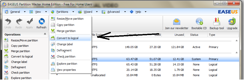

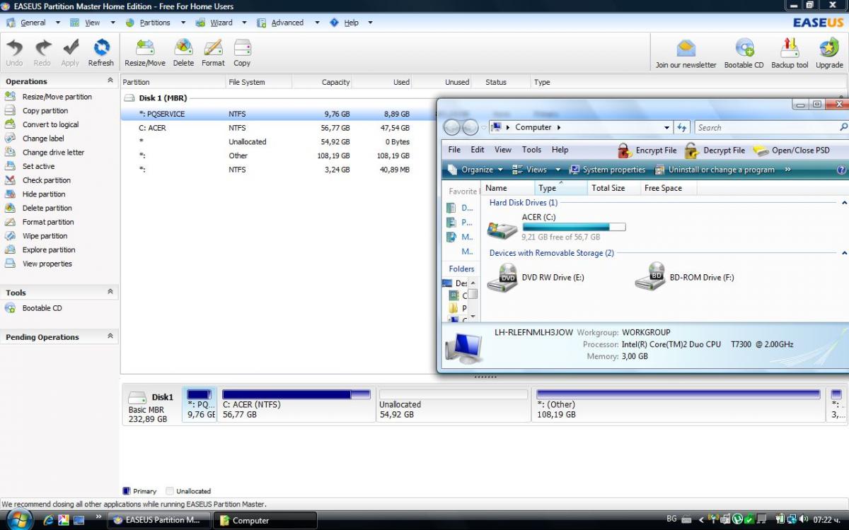

сваляш - http://www.partition-tool.com/download.htm - home edition - след това правиш D устроиство на logical по картинката, и след това, правиш, каквото искаш. Важно е D устройство да мине в графата logical.

сваляш - http://www.partition...om/download.htm - home edition - след това правиш D устроиство на logical по картинката, и след това, правиш, каквото искаш. Важно е D устройство да мине в графата logical.
Благодаря ти за препоръката но,нищо не стана.След като конвертирах D v logical пак не ми даде да правя нищо с отделения дял в С
.А и най странното е ,че като рестартирах компа D-пак си беше primary
След като направиш желаните промени по подреждането ан дяловете, трябва да запишеш промените преди да рестартираш.
Сега пък ми изчезна D-to???
