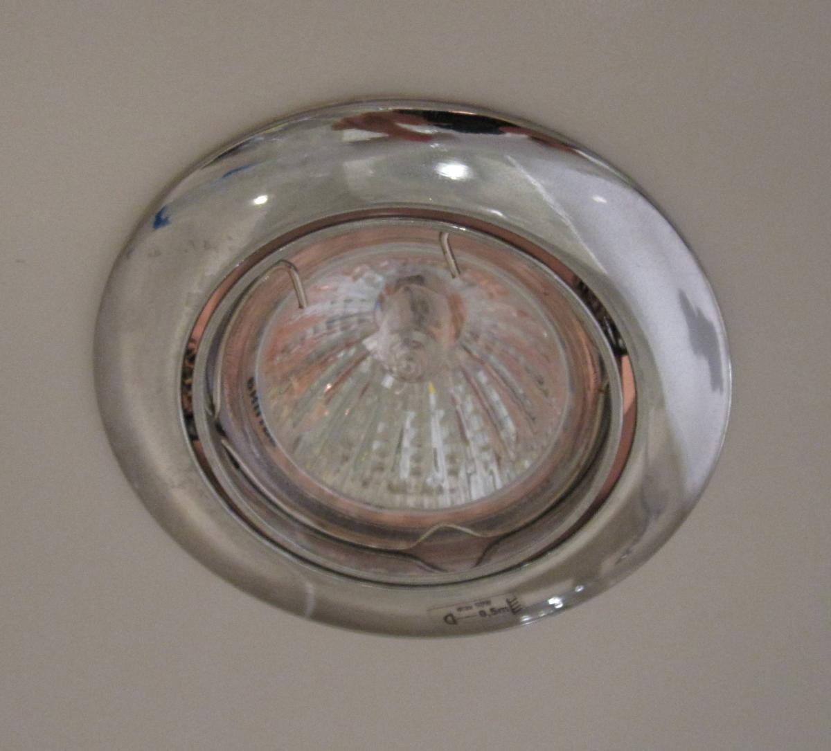

Здравейте извинявам се за не особено типичния и труден за обесняване въпрос, но имаме проблем с луните в банята по тавана, т.е прекалено бързо изгарят, та мислъта ми е някой може ли да помогне и да ми обясни как точно мога да я сменя защото не е катп сменянето на типична крушка. Благодаря предварително.
Привет. Искам да ти кажа,че в повечето случай този тип лапми-луна си изгарят бързо и това изобщо не бива да те притеснява.Това е така защото, като всяко осветително тяло и те отделят голямо количество топлина,но понеже са в затворено пространство,тя не може да се отдава и си "заминават". Те са по-скоро за фаца отколкото да светят. За да не горят толкова често трябва да се монтират на разстояние поне 10см от главния таван. На какво напрежение работят на 220v или понижено ??Това също има значение. За сменянето няма нищо сложно,предполагам,че на фасунгата има капаче,затова ти изглежда трудно. Просто го махни и я смени,но не забравяй да изключиш напрежението ПРЕДИ ТОВА !!! Ако можеш дай и една снимка да се види нагледно кое и как ще стане.
мерси за изчерпателния отговор еми не работят на 220 с трансформатор са 150v беше до колкото помня той , ето снимка

така,значи съм познал,има капачка,махаш капачката и сменяш това е.

На снимката се вижда - двете крайчета на металната скоба се стискат едно към друго и така се разглобява.
Иначе работят не на 150, а на 12V променлив ток.
Капитане, ако не се бъркам, точно в случая изобщо няма нужда да се пипа голата крушка - това, което се сменя, е в такъв вид.
Ааа, ако са такива да, макар че никога не се знае ;)
благодаря много на всички ще опитам утре на светло след като стисна скобите самата луна не е нужно да се развърта ами направо пада предполагам
мисля че няма да падне, а трябва леко да се дръпне
То ако падне значи е разширена фасунгата и няма да свети лампата защото няма да прави контакт. би трябвало да е на резба или да е по-тясна самата фасунга за да се натегне лампата.
много благодаря на всички, луната е отремонтирана ;)
