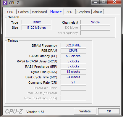

Ето снимка на CPU-Z на рамта:

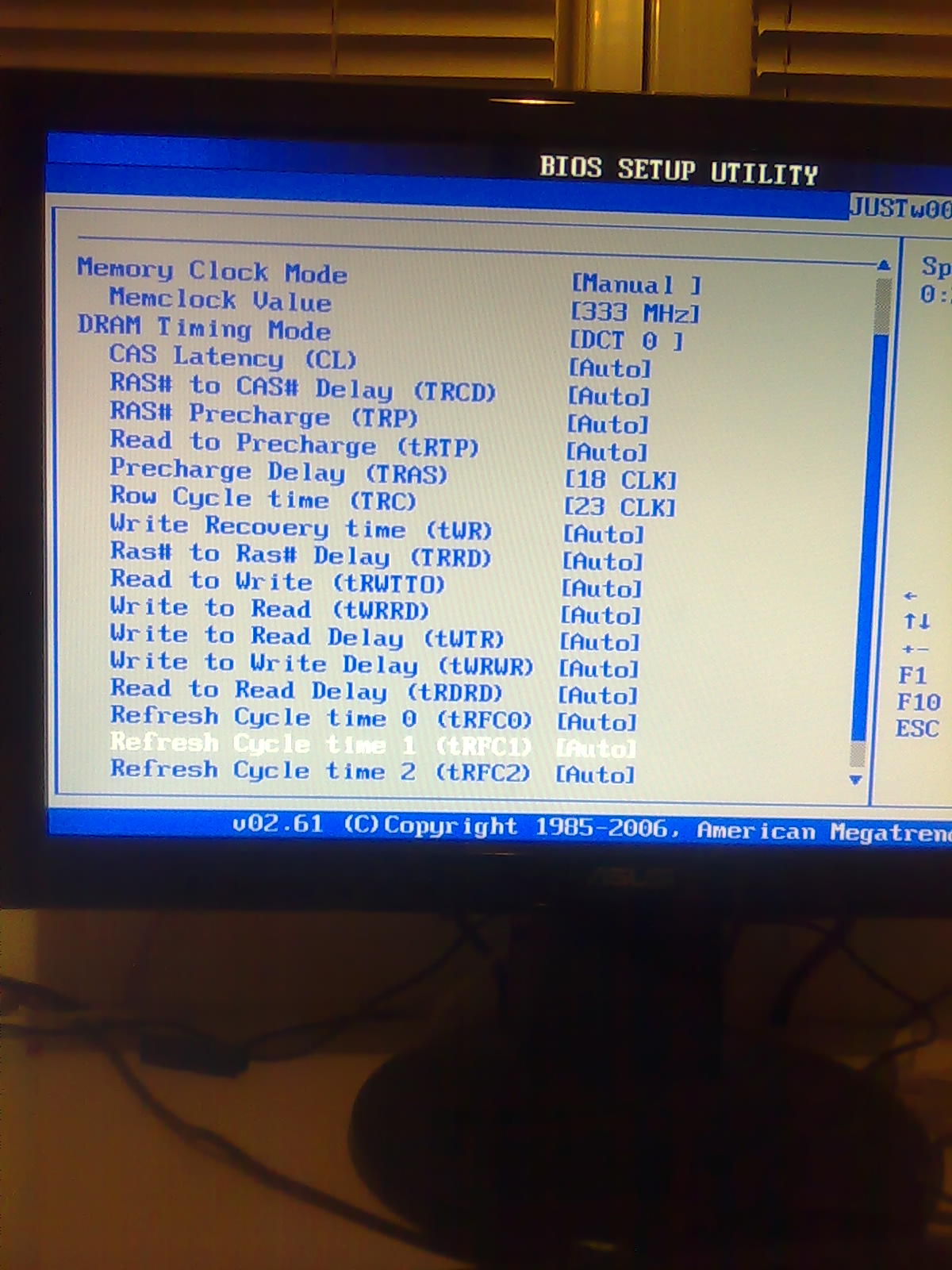

ето и снимка на биоса:
post-283532-0-76284900-1323187310_thumb.
Моля кажете ми какви настройки да направя, защото не разбирам нищо от тайминги на памети.

кое точно се дъни,рама или процесора.за по сигурен успех,махни 3-та та пръчка рам,че усложнява допълнително.от снимка на CPU-Z рамта работи на 765 MHz.
тези тайминги tras 18,trc24 ти ли ги сложи? защо не опиташ да ги оставиш на auto.ето как са при мен. всички тайминги са ми на auto.рамта работи на 850МНz.

честотите не са за рам памет 400МНz.това е настройката в биос,266МНz-333МНz-400МНz-533МНz.тези херци се умножават по 2.
в моят биос тавана е 400МНz което е = 800МНz
настройката ми в биос е на 400МНz.заради клокването се покачва на 424.3МНz умножено по 2=850МНz.това е честотата на рама.
при теб,настройката в биоса е 333МНz.заради клока се покачва на 382.6 МНz.умножено по 2 =765.2МНz.
изводът е,че трябва още да клокваш процесора за да се покачи рама на 800МНz.
друг вариант е да оставиш това 333МНz в биос на auto.защото ако го сложиш на 400МНz,заради клока ще се покачи на около 450МНz.умножено по 2=900МНz.

Извинявам се за въпроса, но откога памет с по-високи тайминги работи по-добре от такава с по-ниски (при еднаква честота) ?Да има нещо вярно в това, че таймингите отговарят на някаква честота на паметта или колкото е по-висока честотата, толкова таймингите са по-високи, но тук има и значение модела и производителя на памети.Примерно за 800мхз, най-често срещаните тайминги са 4-4-4-12, 5-5-5-18 или със шестици!Аз лично бих разкарал паметта, която е 1гб и да остана с 2х2.По този начин ще улесня контролера на паметта вграден в процесора и ще си осигуря един плюс при овърклок.А ако тръгнат и в дуал чанел още по-добре!В биоса настройките за рам памет и по-точно за честота са 200/266/333/400 и както каза колегата по-горе се умножават по две.Задай ръчно на 333/666мхз, което значи, че за да достигнеш честота от 800мхз ще трябва да овърклокнеш процесора с 20% или шината му да иде на 240мхз или това са 3120мхз, което не е непостижима честота за този процесор, но изискването за хубаво охлаждане важи в пълна сила.Заради повишената консумация бих си помислил и за захранването!Така ще постигнеш 800мхз честота на паметта при множител 13.Таймингите ги настрой ръчно на 5-5-5-15 и задължително тествай за стабилност с мемтест или праим 95!
