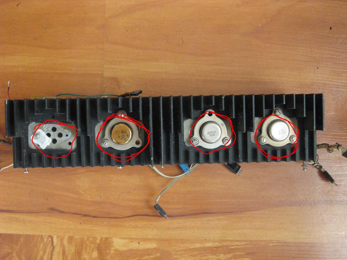

Усилвалтеля работи,той е двуканален и само на единия канал има транзистори които не са оригиналните,на снимката ще ги видите,тъй като проверих за оригиналните които са "KT808 AM" от които нямаше проверих и за заместители които са "2SD867",но и от тях нямаше.Предложи ми някакви отгоре пластмасови които ми каза,че ще загравят и може да изгорят,не знам какво да правя.....друг избор нямам освен да пробвам с тези пластмасовите а дали ще ми помогне едно 80мм. вентилаторче да ги обдухва с хладък въздух?

Поръчай си от тук: http://elimex.bg/en/...4392/kt808.html защото ако ги заменяш с други, малко трудно ще се справиш. Ще почакаш няколко дни и после ще ги поставиш. И не забравяй, че под корпуса на транзисторите трябва да има слюдена изолация, подобна на крайната вляво на снимката и намазана със силиконова паста в тънък слой. Също има такива малки керамични подложки, които изпълняват същата функция - разделяне на "колектора" на транзистора от корпуса на радиатора.

Прав си!Нищо не казвам просто няма да купя 2 а 4,и доставката 5лв..Защото другите два са заместители,поне като правя нещо да е като хората..А в сайта на Елимекс не намерих в кои градове имат магазини,някой знае ли дали има в Ловеч?

Въобще не е задължително да са същите модели транзистори. По- късно ако искаш ще ти напиша заместители, но всички варират около 3-4 лева. Ако имаш възможност да сложиш чешкият модел KD503 , който е тенекиен, а не пласмасов, няма да имаш никакъв проблем, но аз трябва да обърна внимание на крайното стъпало дали е правено само с n-p-n или два по два са прав и обратен. Но ще стане по-късно, защото съм зает в момента.

Самият радиатор/ охлаждащата алуминиева плоскост/ ти позволява напълно да монтираш транзистори с корпус TO3. Само погледни дали всички са еднакви, за да ми спестиш труда да търся документация на усилвателя. И дано имаш опит за тази работа.
KD503 е много як транзистор, който почти винаги превъзхожда дадените му по каталог параметри /повечето транзистори обикновенно не могат да покрият и каталожните им параметри, да не говорим за ментетата/.

Да. Снимката ми е достатъчна. Всички крайни транзистори могат напълно да се заменят с KD503. Транзисторите са много яки и няма да успееш да ги "гръмнеш" даже и при късо на изхода за тонколоните. Но! Задължително трябва да си вземеш и подложки от слюда за тях и паста. Освен това , там, където има по малки дупчици с резба мисля на тях, трябва да ги разпробиеш със свредло 4 мм и да използваш дистанционни втулки от пласмаса или керамика, за да можеш да изолираш всеки транзистор на 100% от корпуса на "радиатора". Всичко това се намира по магазините и мисля че в Ловеч има магазин за радио електронни компоненти. Специално за фирма "Elimex" има магазин най близко във Велико Търново , а седалището на фирмата е Горна Оряховица. Ето ти линка: www.elimex.bg
Със същият успех можеш да замениш транзисторите с 2N3772 или 2N3773 по простата причина, че са много по евтини. Резултатът ще е същият. Но не забравяй при поръчката и за изолационните подложки и минимум 8- 10 броя изолационни втулки за корпус TO3. И подложките и дистанционните втулки са за корпус TO3. Не ми отговори на въпроса имаш ли опит в аудиотехниката и занимавал ли си се някога с това. Сам забелязвам, че не си наясно от постовете. В най- лошият случай, ще се посъветваш с човек, който е специалист в тази област, за да си спестиш някой лев и да не ти стане твърде скъп този усилвател. Пиша ти тези думи не за да те обидя, а да си знаеш и да си наясно, че неможеш да си правиш свободно съчинение, а да изпълниш всички операции, така, както трябва. Ако има друго питай или ме намери на скайпа, за да не оттегчаваме аудиторията. Никът ми го има в профила ми.
