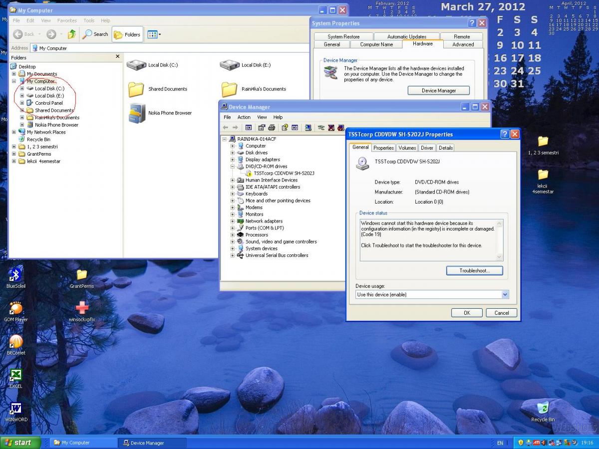

DVDто нещо го мъчи, прикачил съм картинка. Махам му драйвера, рестарт и нъцки, се на туй положение. Лошото е че след рестарта пак няма нет.... :( Ако прекалявам, да опитам репайр, след като няма буби, май не е проблем, или?

Опитах репейр, при което изкарваше сини екрани (вече го забравих какъв точно), та се наложи формат и инсталация на чисто. Трябваше им компа, Вие не пишехте.... бях притиснат ;)
