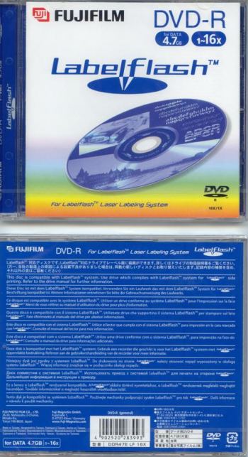

Не е задължително точно с нея- Nero 7 също поддържа Labelflash.
По принцип Labelflash дисковете са сини. В момента много трудно се намират и са по-скъпи ако ги сравняваме с LightScribe, тъй като Labelflash e технология разработена само от NEC. Ето как изглеждат дисковете:
