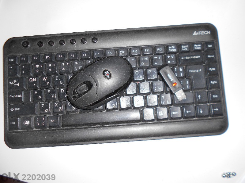

много съм озадачен но опита ще покаже, защото имам комплект от племенника ми и е също А4ТЕЧ и ще ги пробвам с техния приемник. а ето и въпросните мишка и клвиатура

намерих по голяма снимка на безжичните мишка и клавиатура с механично повредения приемник, виждат се по добре, утре ще ги взема от офиса на екоонт

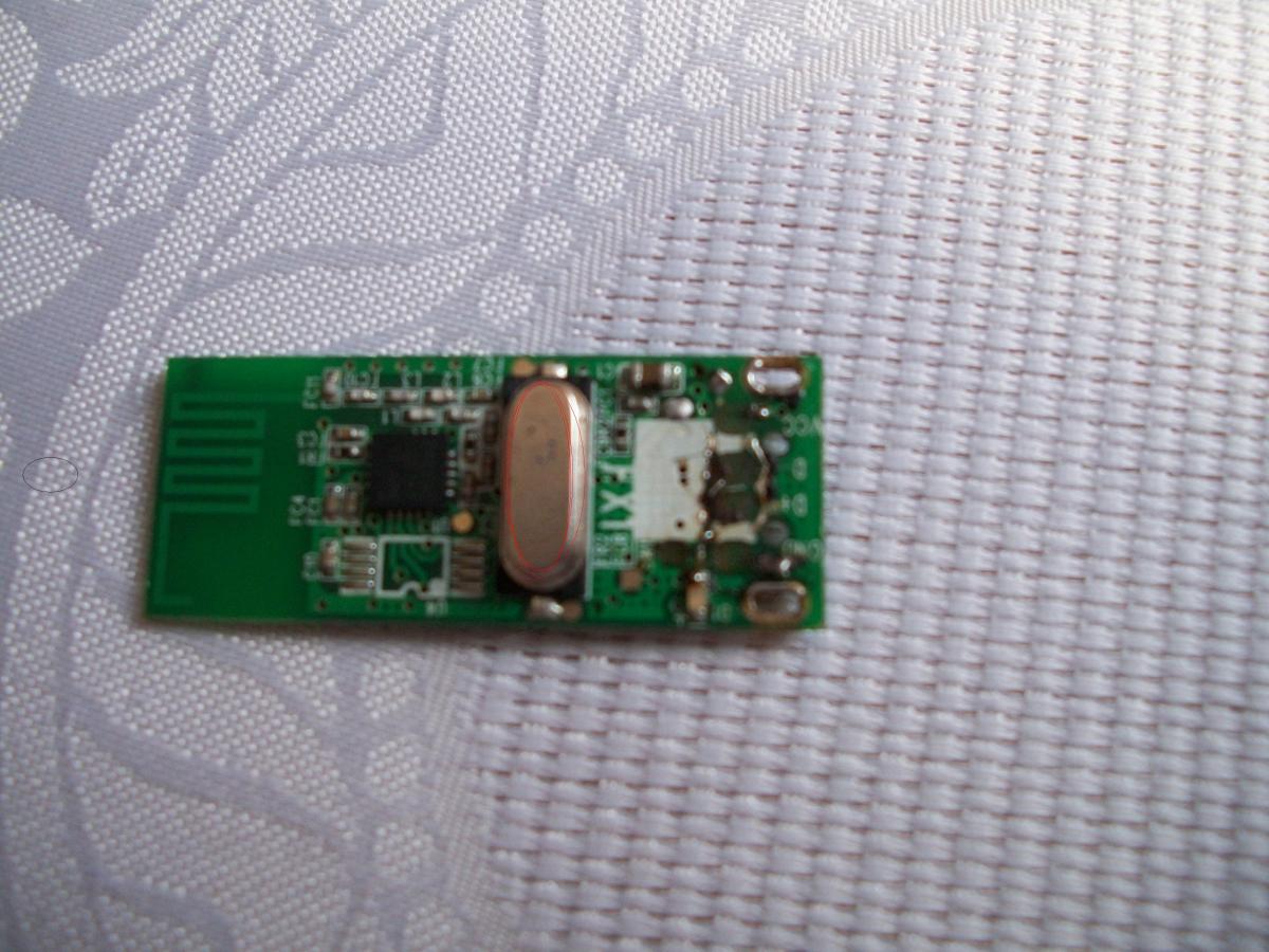

и така взех ги и отворих приемника видях че тази част която съм оградил с червено на снмката от едната страна май бе разпоена и като я бутнах се разпои цялата на нея пише К16,000 и си мисля че е резистор и реках да го измеря с мултицета  настроих го до 2000 к ома но нищо не отчита апарата и това ме навежда на мисълта че е изгорял, мерих го преди това с фазомер който е диоден с батерйки и той не му светна диода значи е изгоряло. та въпроса ми е този елемент резистор ли е? а снимката я теглих от нета да не се чудите че я няма усб буксата на приемника.
post-276420-0-91616600-1411481805_thumb.
Това е кварцов резонатор.
