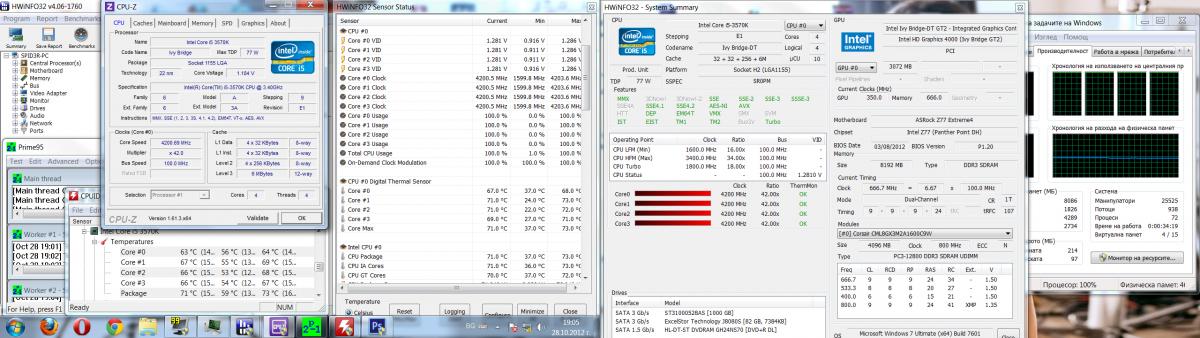

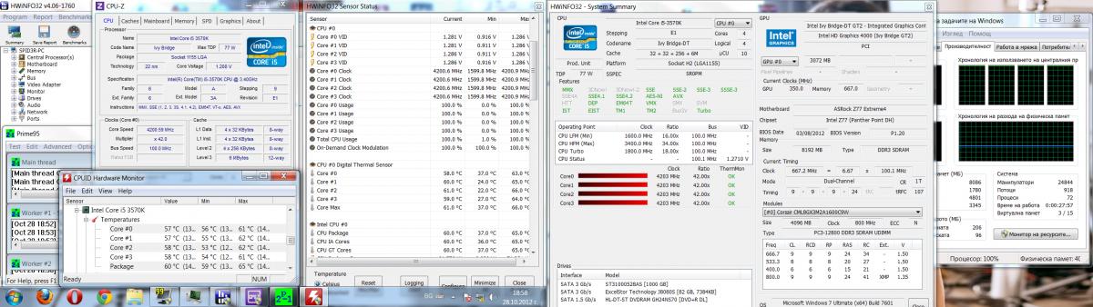

Здравейте хора ;) значи направих всичко както казахте. Първо изчистих старата паста от процесора и охладителя само с тоалетна хартия, защото нямам нито спирт нито специален препарат за чистене на термопасти. Както и да е, значи нанесох тънък слой от пастата по цялата повърхност и монтирах охладителя. Разликата в покой пак си беше толкова, от около 15 градуса. След което забелязах, че по някаква причина процесора ми е работил на 1600Мхз. Клокнах го с една програма към дъното (AXTU - ASRock extreme tuning utility) до стандартните 3.4гхз (само стойността на множителя пипам, без волтажа) и му пуснах Prime95. Под товар температурите се ПОИЗРАВНИХА в рамките на разумното. След което ме засърбяха ръцете и реших да пробвам какво ще стане на 4.2Гхз(също само с множителя). Но проблема си остава в покой отделните ядра си дават около 15 градуса разлика. Ето малко снимки за да кажете мнението си тези температури нормални ли са и се чудя защо двете програми, който използвам за измерване на температурата отчитат различно( сигурно ще кажете, че това е моментно забавяне, но ги загледах и си отчитаха с около 5 градуса разлика).
