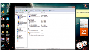

Ето температурите !
post-293453-0-51123800-1361630589_thumb.

Завишени са температурите и на процесора и на видеото. Снимката под натоварване ли е? Трябва да се направи профилактика - почистване на отвори и охлаждане и евентуално смяна на термопаста.
Снимката е правена само с пусната тази програма,а за почистването уж ми го бяха продухали ама явно нищо не е станало.

При тези температури, с почистване ще паднат на ~ 50 градуса, защото почтни никой сервиз не си играе да го разглобява основно, разбирай и разглобяване на вентилатора. Цената ще е около 25-35 лева.
Малък съвет: ако го занесеш в сервиз запомни кое ти работи, кое не, а след почистването, включи го на място и виж дали всичко си работи както преди. Не се учудвай след 2 месеца градусите да ударят пак 75+.
