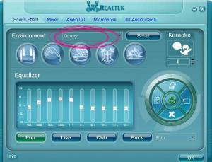

Не знам защо става така , но realtek ми сменя нещо от звука самичък , не мога да го обясня затова ще сложа снимка . Това Quarry ми прави звука много гаден и с ехо , а като гледам филм е почти невъзможно да разбера какво казват . Слагам го на None , но след 2 минути пак става така на Quarry . Проблема се появи изведнъж докато гледах филм . Моля за помощ :)

Тогава,когато пуснеш филм,намали екрана на филма,остави го да предава.Отвори контрол панела на realtek ,задай всички настройки по подразбиране или тогава направи промяна на настройките,така че да се оправи звука...Ако пак не се оправя проблема,деинсталираш и инсталираш на чисто отново realtek!
