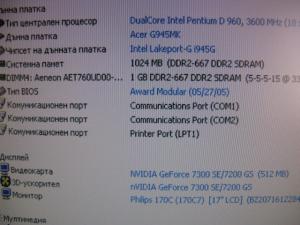

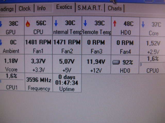

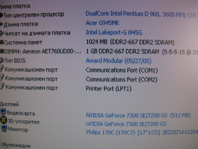

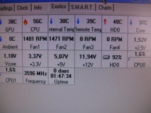

Последно време много трудно стартираше/няколко пъти му натискам ключето отзад на захранването за да тръгне,направих преинстал и този проблем отпадна,след това започна да ми гори оптичните мишки,сега използвам такава с топче отдолу и няма проблем ! Реших и да го почистя основно като го разглобих на съставните му части,след това обаче процесора започна много да грее,много бързо вдига температурата и много бързо я сваля /на 70 градуса  се увеличават оборотите на охлаждането/таск мениджъра се вижда че нещо го товари ! тук в чата някой ме накара да измеря напрежението на захранването и то си е ок ! сега в спиид фена забелязвам че има разминаване във волтажа на  ядрата,дали пък нещо не е баран процесора ! не съм много на ясно,сега започнах да се интересувам от такива неща,извинявам се още веднъж  ! качавам и 2 снимки на които се вижда конфигурацията и една на спиид фена

post-335875-0-24316100-1362995952_thumb.
post-335875-0-89187600-1362995962_thumb.

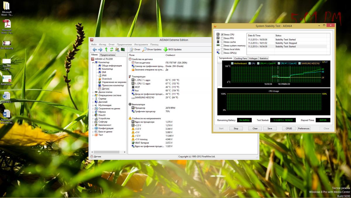

Нулирах биоса- нещата се пооправиха, но не съвсем. Докато беше ограничен на 80% не качваше повече от 30 градуса на тест за стабилност на Аида. Реших да махна ограничението и резултатът беше че е сравнително по - добре, но не съвсем. Качва температурата доста по бавно и интересното е че само на едното ядро, което когато не е натоварено е по студено... Ето снимка от Аида:
post-257734-0-06757500-1363014298_thumb.
