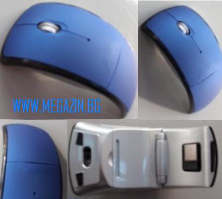

Проблем с скрола на мишката.
Скрола си работеше безотказно , изведнъж примерно на 10 завъртания надолу само 1 път хваща.. нагоре малко по-добре , но пак не хваща от 1-я път..  безжична е.

Отвори я и виж дали скрола е реализиран с тример или с IR датчик, който следи движението на колелцето. Ако е първото - тримерът се скапва и нищо не може да се направи, освен да купиш нова мишка или да го смениш.
А как се отваря това чудо на техниката ? :clown:
Нормално за често използвана мишка. Като се повреди си купуваш нова и приключваш с проблема.
Има винтове под пластмасовите краченца на мишката сигурно, може и някъде другаде да са скрити.
Ако е с IR датчик, може нещо да е влязло и да пречи на датчика - отговаря на внезапното отказване. Ако я отвориш, ще видиш дали е такъв случая и като я почистиш ще си работи.
Редактирано от flare (преглед на промените)
Отворих я.. мисля,че е с тример.. както и да е направо я хвърлих :) Със старата съм си.
Със шпринцовка и тънка игла капваш капчица спирт, но на място което предполага, че ще проникне в тримера и развърташ. След това можеш да повториш същото с капчица течен парафин.. Подсушаваш, затваряш и ползваш.
 П.П Споменах капчица и се постарай да бъде наистина малка капка. Често се случва с евтини модели мишки. Стигнал си до края и може би не е трябвало да бързаш да изхвърляш. След процедурата в 90% от случаите функционалноста се възтановява. Та имай го в предвид когато ти изникне подобен проблем отново
